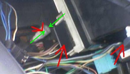

Tu as raison, fais le à tête reposée demain, il n'y a pas de clip pour le maintenir,
il faut exercer une pression de chaque coté et à l'éxtrémité de la prtie blanche.
Et débranche les connecteurs avant, ça permet d'avoir de la place pour passer la main.
problème compteur kilométrque et aiguille de vitesse Renault 25 turbo diesl - Page 2 Photo310

En fait sur l'extrémité de la partie blanche, le plastique n'est pas de la même épaisseur partout, et pour le dégager il faut appuyer sur les partie plus fines.
