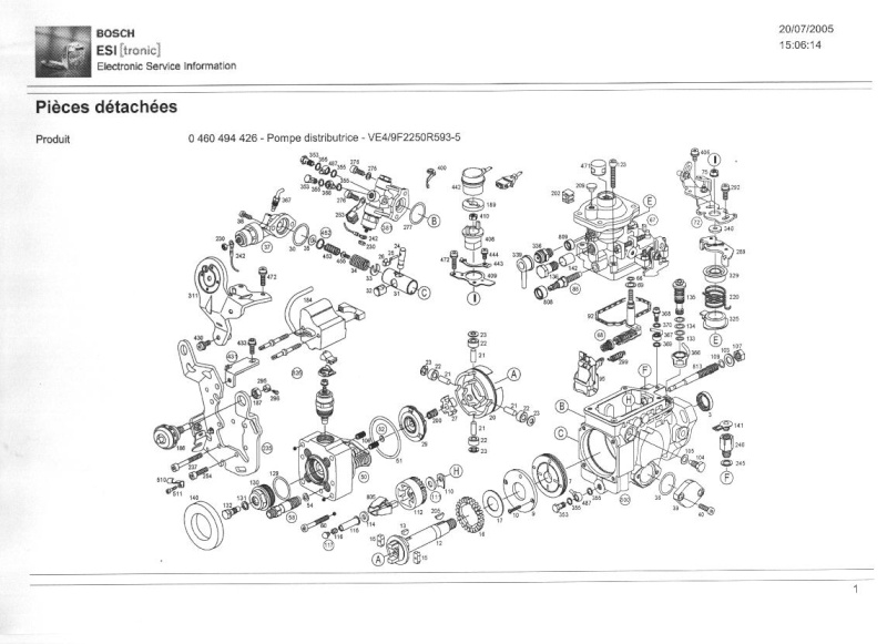

mais bien entendu que tu peux le faire sur la voiture sans deposer la pompe, c'est encore plus facile.
nettoie bien l'arrière de la pompe
met un chiffon en dessous pour ne pas perdre de piece au cas ou tu en echappe une
depose les tubes injecteurs,
deposes les 4 clapets anti retour
depose le gros cabochon
change le joint et remonte le tout
voila comment est faite ta pompe:::::
