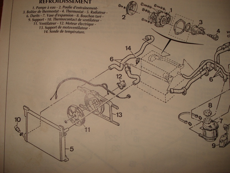

Aprés en regardant ma RTA, j'ai retrouvé le schéma suivant qui appelle ma sonde 4 (14) une "sonde de température" et non pas thermocontact donc peut etre un autre indice ?
Problème de ralenti Rta_ea10
Je compte donc :
- démonter la 4 et la mettre dans l'eau bouillante pour voir ce qui se passe au niveau du contact. Vu la taille du bidule je penche quand même pour un thermocontact.
- mesurer la sonde 2 plus en détail, la RTA dit eau 20° 3k +, 80° 300 à 370 ohm, 90° 210 à 270 Ohm
- vérifier la sonde de t° d'air d'admission, d'parés la RTA 7k+ à 0° et 1,5k à 40°
- monter la nouvelle sonde 1 quand je la reçois lundi, mais pas trop d'espoir.
Help, si vous avez des idées je prends tout !
Nico

- la 4 = thermocontact
- les sondes de température 1,2,3 en fait il y a :
* un thermocontact pour la lampe d'alerte tableau de bord, ce qui explique que j'avais une résistance infinie
* une sonde pour l'aiguille du tableau de bord et qui fonctionne
* une sonde à cosse rectangulaire pour l'injection, je l'ai testée à 20° et 40° et les valeurs collent avec cellent de la RTA
Donc ça réduit mon champ de manoeuvre.
