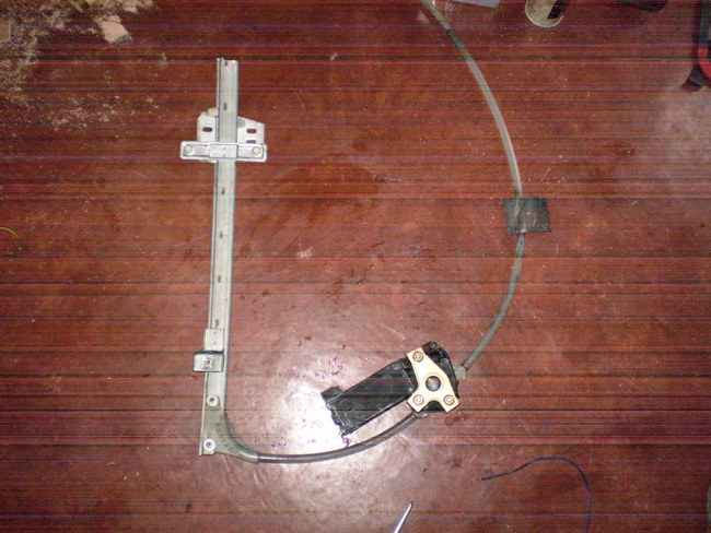

Je remet mon post à jour, j'ai démonté deux LV voir ce qu'il y avait possibilité de faire.
La dificulté majeure est qu'il faut garder le rail du mécanisme manuel car les fixations du mécanisme av ne correspond mas à l'ar(prévisible).
LV AV G elec
Adapter des lève-vitres electrique AV sur des portes AR avec L-V manuels Lv_ele10
LV AR G manuel:
Adapter des lève-vitres electrique AV sur des portes AR avec L-V manuels Lv_man10

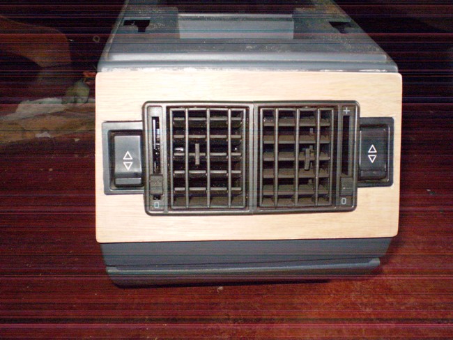

Pour les boutons de commande, j'ai choisi de les implanter comme ceci(manque les finitions):
Adapter des lève-vitres electrique AV sur des portes AR avec L-V manuels P1010026
A noter que les aérateurs proviennent d'une planche de bord et ils ont été un peu modifiés.

La suite, j'ai donc démonté en pièces détachées chaque LV, et je prends pour la réalisation: le rail du LV ar manuel ainsi que son système coulissant, et le moteur+gaine du LV elec.
Par contre les deux cables n'ont pas la même grandeur, donc obligé de coupé sur celui du manuel à la même cote, puis un petit coup de soudure à l'arc sur l'extrémité.
Adapter des lève-vitres electrique AV sur des portes AR avec L-V manuels P1010027
Adapter des lève-vitres electrique AV sur des portes AR avec L-V manuels P1010028
Voici les 3 parties prètes à être assemblées(avec un bon graissage pour ce qui est du cable:
Adapter des lève-vitres electrique AV sur des portes AR avec L-V manuels P1010031
Et voilà le travail, plus qu'à faire pareil pour le coté droit, et le tour sera joué.

L'intégration des commandes sur la console centrale avec les aérateurs aux places arrière semble être fait avec soin. thumleft
Si tu as d'autres photos, n'hésites pas à nous les montrer.
Tu comptes y ajouter une prise allume cigare ?
Un truc auquel j'ai toujours pensé mais jamais encore effectué, c'est d'ajouter un bouton de fermeture centralisé aux places arrière (les versions Limousine en étaient équipées).
Étant donné que tu personnalises ta console, ça serait un équipement qui pourrait être utile et bien pratique dans certain cas. Smile

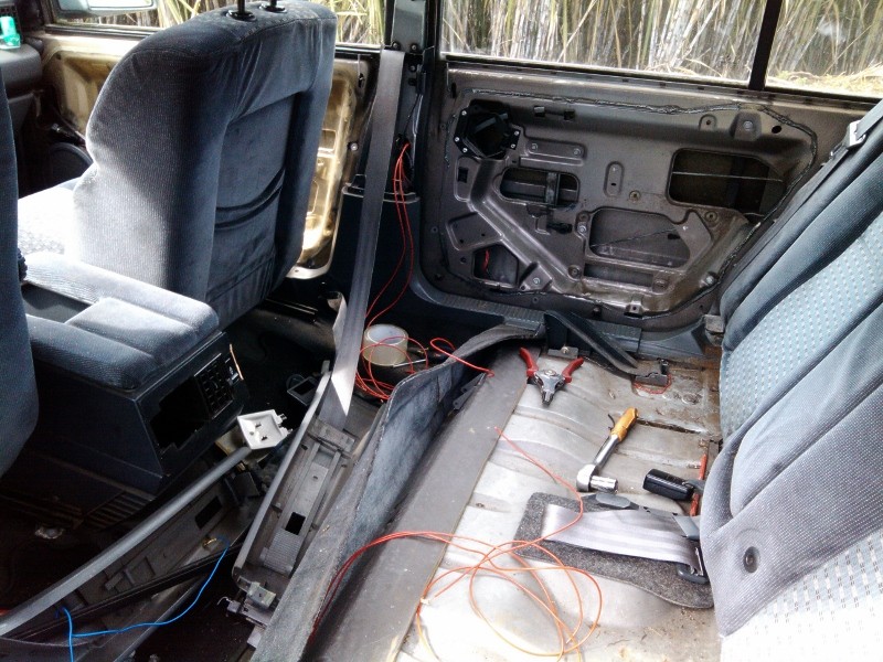

Petite photo du bazard dans la titine juste pour passer les fils
jusqu'aux moteurs:
Adapter des lève-vitres electrique AV sur des portes AR avec L-V manuels Img_2035
Juste une info pour ceux qui ont les vitres électriques arrières qui remontent lentement.
Mettez une alim en direct depuis la batterie, vous verrez la différence!
Pour tester, je l'ai fait et ça monte et descend très vite. par contre en passant par le cablage de
la voiture(alim allume cigare pour ma part) et là c'est plus la même chose, beaucoup plus lent.
Je pense que je vais les alimenter avec un + depuis la batterie (protégé par fusible bien sûr).

Quand tu évoques le fait que les vitres arrière sont plus rapides que celles de devant, tu parles des essais que tu as réalisés en connectant directement les moteurs sur la batterie ? Smile
Le problème qui se présente à nous, c'est que les vitres arrière sont lentes à cause du faisceau de la voiture qui est assez tortueux !
Ça passe par la porte conducteur, puis par la console centrale afin d'être relié aux interrupteurs puis ça se termine dans les portes arrière. Rolling Eyes
Bref, cela génère de grosses pertes.
Et si on l'on veut passer un câble directement de la batterie, cela ne changera rien au problème car il devra être ponté sur les commandes de la porte conducteur et donc au final, suivre le même chemin entre la console centrale et les portes arrière.
La seule possibilité pour avoir des vitres arrière rapides, c'est d'installer les boitiers pour vitre à impulsion (comme la vitre conducteur) sur les portes arrière !
Car dans ce cas, ce boitier est directement relié à la masse et au "+ après contact".
A ce moment là il n'y a plus de pertes car les fils qui partent dans l'habitacle (vers la porte conducteur et la console centrale) ne servent alors qu'à recevoir les infos des interrupteurs, à savoir : descente / montée.
C'est ce qu'un membre avait expérimenté et installé avec succès sur son auto il y a déjà plusieurs années et qui a été "copié" par d'autres. Very Happy

Salut Yann,
Et oui, quand c'est rapide, c'est en quand c'est en direct de la batterie !
Pour moi ps de pb, car c'est une turbo d, et donc d'origine pas de vitres électrique à l'arrière et
pas d'interrupteur pour elles dans la porte conducteur.
Les miennes elles seront rapides, je vais faire un câblage direct(avec juste la masse passant par un relais commandé du tableau de bord pour interdire leur fonctionnement par les enfants)!!
Mais c'est sûr que la lenteur vient de la longueur et la vieillesse du faisceau !

Ça y est , le câblage est fait et les vitres opérationnelles !
Ça fait bizarre, c'est quand même un plus rajouté à la voiture Smile

Mais j'y pense, quitte à faire une installation personnalisée, pourquoi ne pas avoir directement intégré les commandes de vitres sur les portes arrière ? Very Happy
Il y a 5 ans, j'avais fait un essai d'adaptation des commandes dans les cendriers arrière (c'est resté sans suite car par le temps de procéder à un tel chantier), ça donnait ça :
Adapter des lève-vitres electrique AV sur des portes AR avec L-V manuels Vitrearriere01
Adapter des lève-vitres electrique AV sur des portes AR avec L-V manuels Vitrearriere02
Le membre qui a installé les boitiers impulsionnels aux portes arrière a fait ce genre d'intégration, c'est tout de même bien plus pratique que sur la console centrale, à l'époque Renault avait voulu faire au plus court (et encore sur la 25, c'est mieux intégré que sur les 21 où les interrupteurs sont au ras du sol...) Smile
Je ne vois pas en quoi c'est plus court de faire un aller-retour dans la planche de bord et la console centrale, enfin bon Wink
Très belle intégration le bouton dans le cendrier.
Sur toutes mes 25, les vitres arrière ont vraiment du mal, problème de longueur/section de câbles, d'intensité dans les boutons et de raideur des joints en 25ans...
En tout cas, je trouve ça super pratique de pouvoir ouvrir les vitres arrière pour le conducteur, ça permet d'aider à ventiler sans faire trop de bruit et sans utiliser la clim. Et puis pour les passagers, la commande manuelle étant souvent très dure...
Bon boulot d'intégration Bruno! C'est propre et bien fait! et si ça marche bien c'est encore mieux lol!
Je pense que ce qu'il voulait dire c'est que les interrupteurs arrière ont été mis sur la console centrale au lieu de les intégrer dans les portières parce-que pour Renault c'était plus simple.
Mais c'est vrai que c'est pas très ergonomique.
