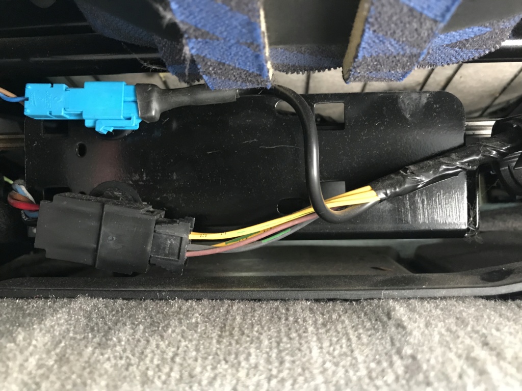

| Salut , comment on fait pour débranché une alarme sur ph2 en 2,5 le boîtier se trouve et ressemble à quoi svp ? J ai regardé sous le sièges mais il y a plein de chose , merci Mon alarme sonne même quand le porte est ouverte et en roulant , j ai débranche la sirène sa sonne plus met les clignotants clignote toujours   merci | |

|  Le boîtier de l’alarme est situé sous le siège passager tout à droite. Tu peux débrancher la prise noire  _________________  R25 V6T 182ch*R25 TXI Albertville*R25 V6i Limousine*Safrane 2.2dT RXT*Safrane 2.5 20v RXT* Mazda MX3 V6*Audi S8 360ch | |

 | Sujet: Re: Alarme d'origine Mer 29 Avr - 11:42 | |
| Moi j ai sa sous mon siège passage  | |

 | Sujet: Re: Alarme d'origine Mer 29 Avr - 15:15 | |
|  ça se trouve sous la plaque noir que l'on voit dessous... faut avancer complètement le siège, tu as deux vis torx 20 à enlever pour virer ce cache et accéder à ce qu'il y a dessous | |

 | Sujet: Re: Alarme d'origine Mer 29 Avr - 15:50 | |
| Merci j ai trouve , moi ces derrières le boite à gants du coup j ai débranchés les deux fiches on verra bien | |
 | Sujet: Re: Alarme d'origine Mer 29 Avr - 17:17 | |
| Cela dépend de la génération/année de la Safrane en effet. Sur les premières c’est sous le siège passager. Sur les dernières c’est derrière la boîte à gants. _________________  R25 V6T 182ch*R25 TXI Albertville*R25 V6i Limousine*Safrane 2.2dT RXT*Safrane 2.5 20v RXT* Mazda MX3 V6*Audi S8 360ch | |

 | Sujet: Re: Alarme d'origine Mer 29 Avr - 17:24 | |
| Oui moi safrane de 2000 donc boites à gants alarme cobra , il y avait deux cosse et j ai débranchés les deux | |
