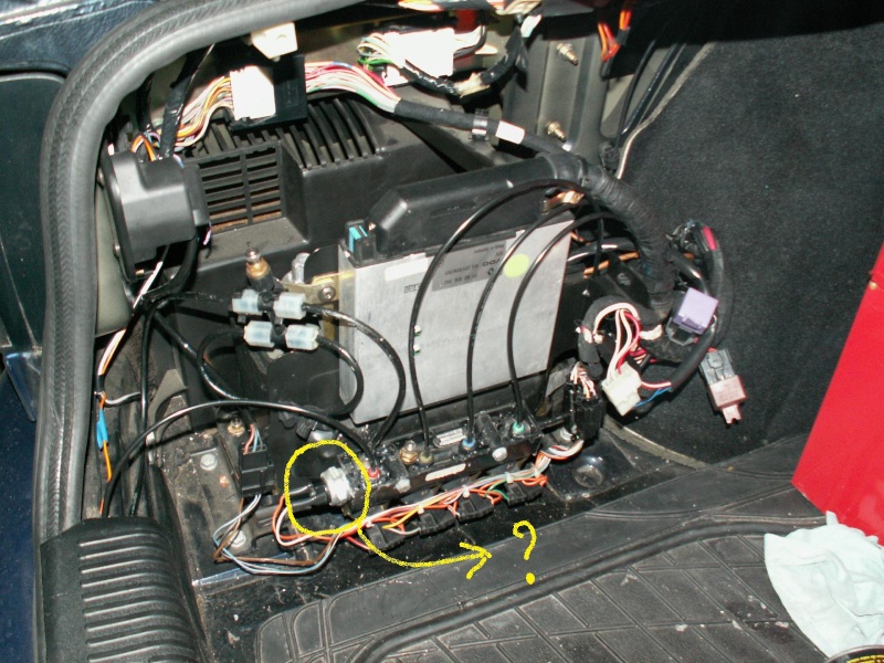

[img]http://r25safrane.forumactif.com/aide au diagnostic xr25 sur suspil Pict0011[/img]aide au diagnostic xr25 sur suspil Pict0010
AU SECOURS
pourquoi il existe 2 modèles différent de rampe électrovanne, une sans pressostat ( voir photo 1) et l'autre avec pressostat ( voir photo 2 )
est ce que quelqu'un peu me dire si il faut utiliser ses différentes rampes avec leur calculateur respectif ou n'importe quel calculateur

Salut a tous,
Je suis passé voir un technicien chez Renault et après 1h00 de recherche et coup de telephone, il en ressort que sur les premier modèle un pressostat était instalé en bout de rampe et en suite elle a disparu et l'info de chage véhicule est prise on ne sait où car cet info est obligatoire pour le gestion du control du compresseur, les réferences constructeur change aussi, a savoir que les calculateur équipé de ces rampe sans pressostat porte la mention "A" après le numero ref renault
Donc les rampe peuvent être remplacé indépendament des autres organe sans problème de conpatibilité avec le reste des organe de la suspil

en effet, il y a eu deux montages avec une rampe d'electrovannes avec pressostat deporté et placé dans le carter compresseur, solution qui a ete adoptée a cause de la fragilité des connexion (pattes qui cassaient facilement sur le montage avec pressostat en bout de rampe) comme sur la photo de la rampe montée a sa place.
tu peux monter indifférement ces rampes, mais il faut deposer le manchon de laiton et le remplacer par le pressostat.
a moins que tu possède le pressostat qui se trouve dans le capot compresseur, dans ce cas il fut relier le manchon laiton par un tuyau HP à ce pressostat.

> alors capteur de pression hs
> ou alors calculo mal parameté (en mode , marche tjrs lol) ta passé la valoche ?
aldo
aldo
Nombre de messages : 68
Localisation : Saint-Etienne
Vos autos : Safrane V6ie RXE 92
Date d'inscription : 07/11/2006
aide au diagnostic xr25 sur suspil Empty
MessageSujet: Re: aide au diagnostic xr25 sur suspil   aide au diagnostic xr25 sur suspil EmptySam 31 Mai - 21:01
pour te répondre je compte la repasser a la valise dans la semaine et j'en profiterais pour leur demandé de reparamètrer les hauteurs de caisse car j'ai lu dans la bible safrane qu'il était prudent de le faire quand on remplace les acceleromètres
de plus le compresseur tourne bien et s'arrête bien une fois les hauteurs atteintent
j'ai reverifié l'étanchéité au niveau des têtes de suspils et de la rampe électrovanne, tout est OK
(vive la suspil,lol)
