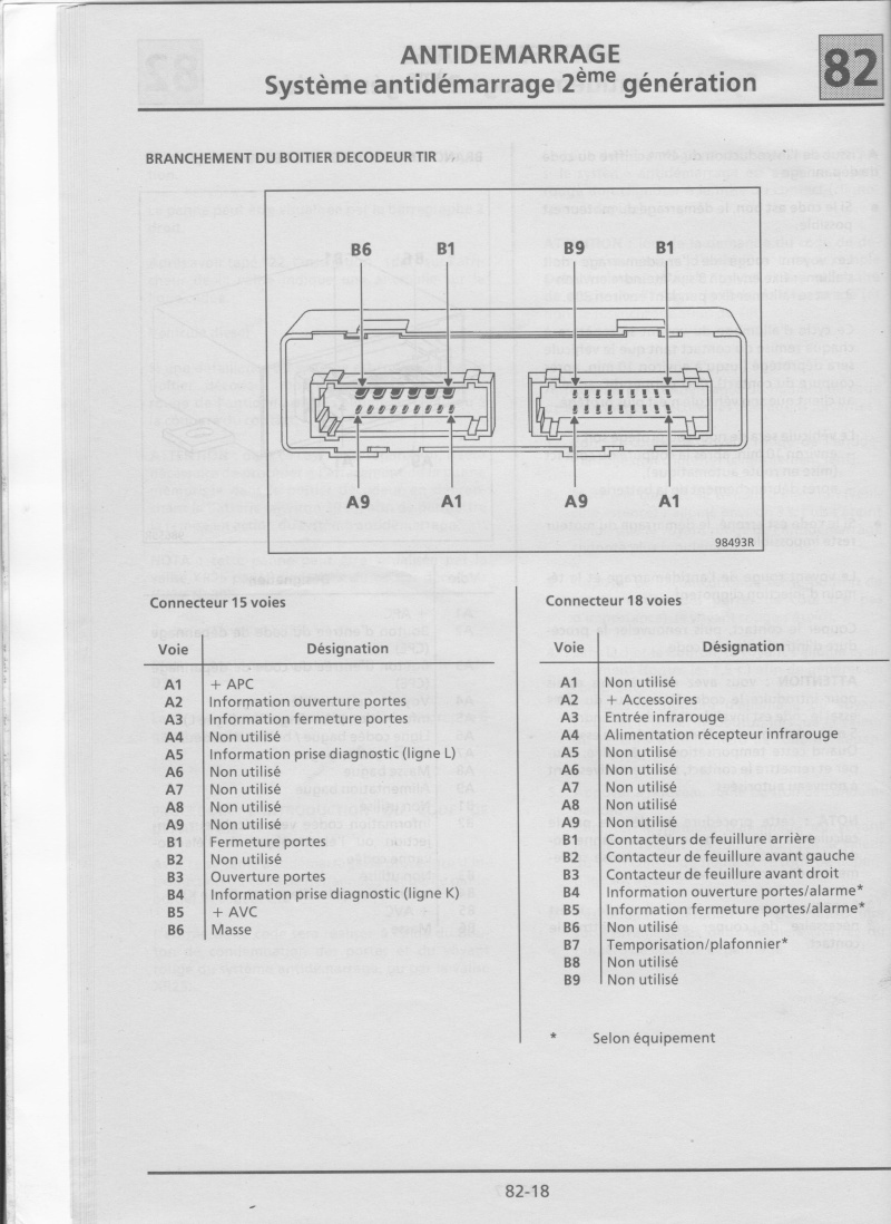

Thierry87
Thierry87
Nombre de messages : 182
Localisation : 87 Limoges
Vos autos : Safrane 2.5 20S RXT Cuir 1998 GPL
Date d'inscription : 03/04/2006
fermeture centralisée Empty
MessageSujet: Re: fermeture centralisée   fermeture centralisée EmptyDim 17 Fév - 16:36
Wink Hello,
Comme je planche en ce moment sur un sujet pas trés éloigné, je te dis ce que j'en pense.
Déja il y a une différence entre fermer la voiture avec la télécommande ou avec le bouton intérieur.
Avec la télécommande (IR ou HF d'ailleurs ?) tu passes par le boitier décodeur (verlog) pour atteindre le boitier alarme et la commande ouverture/fermeture (mise à la masse, merci Mike), alors qu'avec le bouton du plafonnier tu commandes directement l'ouverture/fermeture.
Donc si la télécommande ne parvient pas à commander l'ouverture des portes, c'est parce que quelque chose interfére dans la séquence d'ouverture.
Si ta Safrane est de 2000, elle doit avoir une télécommande HF, et des micros-switchs au niveau des crochets de fermeture de porte, par contre il faut vérifier s'il y a l'alarme d'origine.
Je pencherais donc pour un souci au niveau de ces micro-switchs (anciennement contacts de feuillure) sur une ou plusieurs portières, ou alors le boitier alarme (si tu as l'alarme) puisqu'à ce niveau on a des entrées sur le status des portières (ouvertes ou fermées).

Thierry87
Thierry87
MessageSujet: Re: fermeture centralisée   fermeture centralisée EmptyLun 18 Fév - 10:26
Wink Hello,
Moi j'ai une Safrane modéle 98 et j'ai encore les contacts de feuillure traditionnels (petites tiges qui sortent quand on ouvre et qui sont repoussées à le fermeture, des bitognos quoi ...).
Hormis ça tu es donc dans la même configuration que moi (anti-démarrage, et alarme d'origine Renault), sauf que toi tu as en plus les télécommande HF alors que moi j'ai encore les anciennes Infra-Rouge (hélas pour moi).
D'aprés une conversation que j'ai eu avec Mike, pour ce modèle tu dois avoir des micros-switchs (Mike à toi de corriger si je me plante).
Si une action avec la télécommande fait clignoter les ... clignotants, c'est que tu passes bien par le boitier alarme. Donc retour au niveau des contact de portes (peut-être une mauvaise masse), poursuivre sur cette piste en espérant que le décodeur derrière l'airbag n'ait pas rendu l'ame.

J'ai le même soucis que "mpmp100200"  :214: :214:
J'ai donc pratiquer différents tests (ayant deux safranes, même année, même modèle) :
échange des boitiers de centralisation (situer derrière l'airbag passager)
démontage des serrures
Le problème persiste.
Peut-on, à partir du boitier de centralisation tester la connexion qui fait défaut ?
fermeture centralisée Safran10
