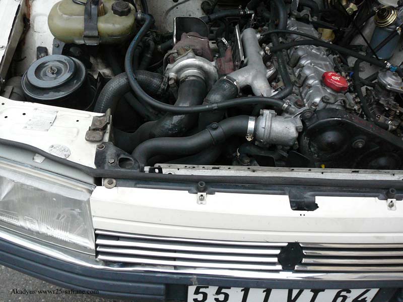

Salut, à tous ce soir j'ai commencé a faire ma distribution sur mon Turbo D.
Je me demande comment faire pour sortir le galet enrouleur.Il à l'air monté en force.Le garagiste du coin m'a dit de le faire au pied ed biche mais vu la place ca doit etre corsé!!!
Si vous avez des astuces, elles sont les bienvenues.
J'en profite pour changer les joints spi d'AAC et de vilebrequin car ca patauge pas mal là dedans.
Etape 1:

salut oui tu peut le faire comme sa ou avec un arrache ou sinon tu depose toute la pompe et tu peut le sortir avec un chasse goupille mais sa se fait tres bien sans demonter la pompe

oui moi aussi je le fais avec un pied de biche sans problème
par contre ,je mets un peu de frein filet avant de remonter pour être sur de bloquer l'axe du galet .
une distribution sur une 25 c un régal par rapport a plusieurs autre modèle.
