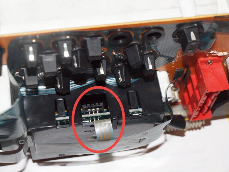

Quelques petites nouvelles de mon tableau de bord:
Je me suis aperçu au niveau de cette connection (voir photo) ça ne tenait pas du tout, je l'ai reconnecté et coincé avec un bout de papier.
Lumière d'ordinateur de bord. - Page 2 Renaul36
Ensuite, j'ai donc changé uniquement l'ampoule grillé voir photo et emplacement ci-dessous.
Lumière d'ordinateur de bord. - Page 2 Renaul38
Apparament il n'y a qu'une seule ampoule pour ODB de phase 1, puisque ça éclaire.
La preuve en photo:
Lumière d'ordinateur de bord. - Page 2 Renaul37
Par contre bien faire attention aux connections des fiches bleu et rouge (si mal emboitées le tableau est une vrai guirlande de Noêl!!!)

Par contre tu as encore une ampoule HS pour éclairer une partie du compte tours.
Ainsi que la graduation de la température moteur.
Lumière d'ordinateur de bord. - Page 2 Sign1011
Nombre de messages : 4183
Lumière d'ordinateur de bord. - Page 2 Empty
MessageSujet: Re: Lumière d'ordinateur de bord.   Lumière d'ordinateur de bord. - Page 2 EmptyDim 2 Fév - 9:08
Il y a une ampoule de chaque côté pour l'OdB, sinon, il n'y a que la moitié qui est éclairée.
