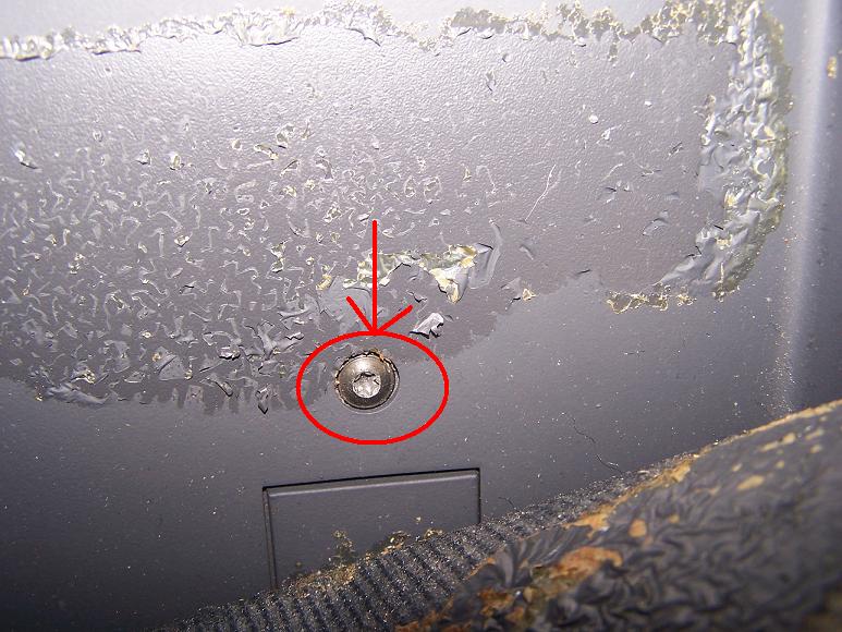

Aujourd'hui, démontage de la Chaine Hi-Fi de ma Baccara pour voir le type d'ampoule pour ensuite en commander puis changer.
Pour commencer, avancer les 2 sièges avant au maximum pour avoir accès aux 2 vis derrière la console centrale :
