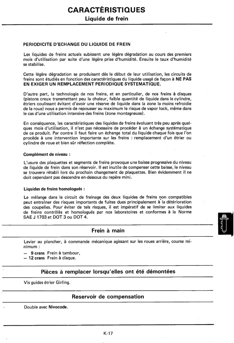

De mémoire si ta 25 possède des freins à tambour (dont il est utile de temps à autres de dépoussiérer), il faut que tu puisses compter 9 crans au niveau du levier de commande de frein à main.
Si elle possède des freins arrières à disques, alors le nombre de crans est de 12.
Pour le réglage c'est simplement un système de tirant (sous l'habitacle accessible de l'extérieur) à ajuster système vis écrou. de mémoire :  Si celui-ci n'a pas été protégé précédemment se munir de dégrippant efficace et de plusieurs clé plate de 11-13mm sur plat ainsi que d'une brosse métallique pour nettoyer le filetage du tirant.
Je dois avoir quelques photos. En attendant jette un œil ici: http://passionrenault25.xooit.fr/t1526-reglage-freins-arriere-a-tambour.htm?q=frein+parking[url=%0A%0Ahttps://servimg.com/view/16658496/1598]
[résolu] course trop longue frein de parking 1_rygl10[/url]
[résolu] course trop longue frein de parking 1_regl10
Si avec 9 clics au levier de frein à main (pour un frein à tambours), si le couple de freinage de parking est toujours trop faible, soit les tambours sont poussiéreux ou les maîtres cylindre présentent des fuites d'huile de frein, auquel cas le coefficient de frottement n'est plus ce qu'il devrait être.
Actuellement quel est le nombre de clics possible d'obtenir ? Si c'est 9 et que le couple de freinage est toujours trop faible alors je te conseille d'aller voir leur état interne douille de 30mm.

La position de réglage pour 9 clics est celle-ci :
[résolu] course trop longue frein de parking Reglag10
Vérifier que frein à main desserré au maxi, les garnitures de frein AR ne frottent pas aux tambours.
