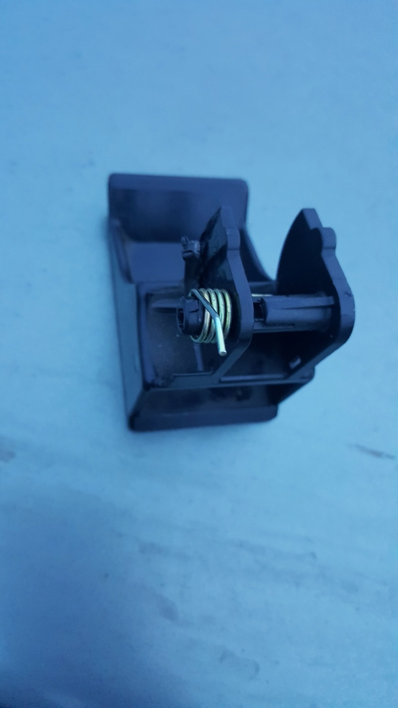

je veux lever le capot pour regarder la poigner me reste dans la main...

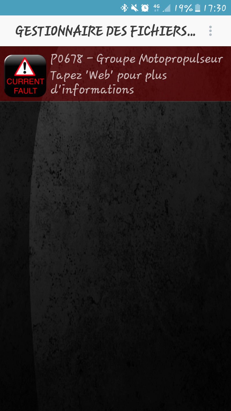

je retourne chez moi a pied je vais chercher mon obd II elm327 je me dis que ca a du bugger donc en retirant le code d erreur, ca devrais repartir.
alors mon obd retire bien l erreur le voyant injection s eteint.mais elle ne demarre pas pour autant.
la petite dame dans la voiture me dis gentilement "defaut injection" veuillez consulter un agent renault"

pour le capot biensur le cable et la poignet sont peter et chez renault il n'en vendent plus...
je mets quelques photos de la poignet (qu il faut que je trouve et de ce que obd 2 ressort comme code erreur)

alors apres un passage a la vrais valise...
il en est resortie "capteur de position arbres a cames"
une pièce a 29€ qui ma immobilisé la voiture quasi un mois...la loose...lol
