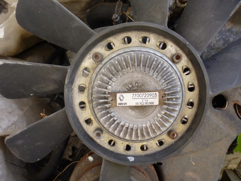

Ce matin je suis allé voir la chose sur un moteur J8S que j'ai en PR:
J'ai démonté le ventilateur  (on retrouve la même référence sur le visco-coupleur 7700720903 que sur ma TD) :

De retour chez moi sur mon établi, j'ai bloqué sur l'étau une grosse clé à molette, sur laquelle j'ai installé la pompe à eau récupérée sur l'écrou avec un pas à gauche du visco-coupleur et l'ai dévissé à l'aide d'une grosse clé à griffes qui prenait la turbine RAS.
Mon fils entre temps m'a envoyé une photo du même détail de fixation de la poulie qui est identique à celle que je viens de démonter. Donc la pompe en ma possession ne convient pas !!

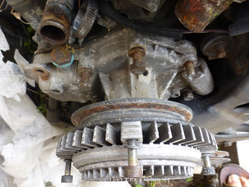

Démontage du visco-coupleur avec la présence de la turbine en tôle :
Pompe à eau moteur J8S 32_p1010
Utilisation d'une clé plate de 32mm :
Pompe à eau moteur J8S 31_p1110
Il est possible que la pompe soit la pompe d'origine du moteur !!
Pompe à eau moteur J8S 33_p1110
Foutu pour foutu il fallait bien créer un point fixe !!
Pompe à eau moteur J8S 31_p1010
