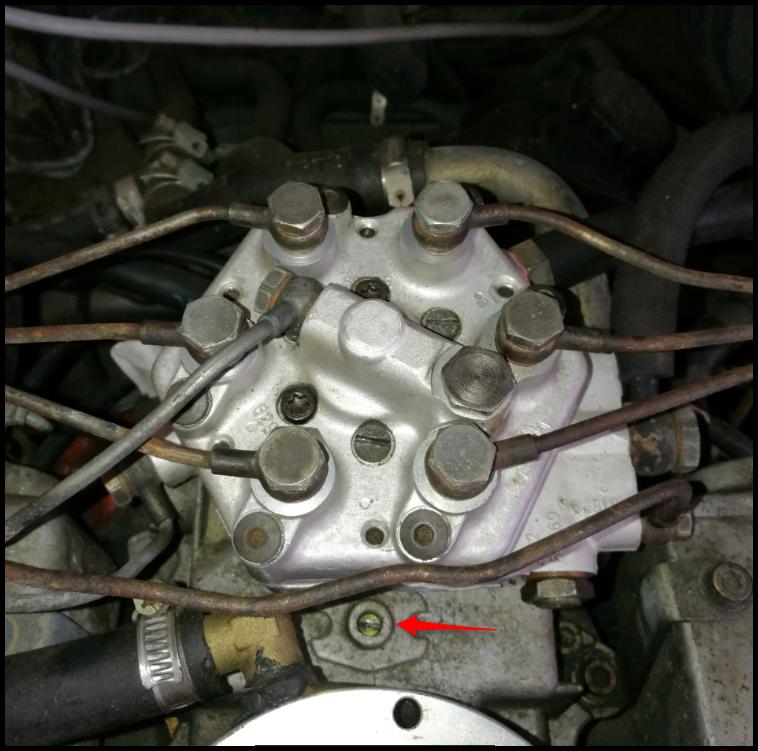

Mais pour régler la richesse sur une k-jetronic, entre le doseur et l'arrivée de la boite à air tu as un puit, recouvert par une vis à tête plate (qui sert juste à empêcher les saletés d'entrer dans l'injection) :
"sortie de grange" - Page 11 Riches10
MAIS ATTENTION !!!! :1454: :1454: :1454: :1454:
Sous cette vis à tête plate, qu'on peut enlever sans aucun souci, il y au fond du puit la vis BTR de 3mm. Le réglage est TRES sensible : 1/8 de tour ça change considérablement la richesse.
Si tu veux essayer, il faut impérativement que tu notes chaque action sur la vis, afin de pouvoir revenir au réglage d'origine en cas de besoin !

Ce matin je suis allé au boulot avec la 25, et j'ai trouvé que la température moteur montait bcp ...
Il faisait 8°C dehors, j'ai fait 40 Km, en roulant entre 60 et 110, arrivé en ville, 5 minutes de trajet de ville (feux, ...)
Et température à l'avant dernier cran, ventilateurs à fond ...
Et j'ai un bruit de ronronnement, qui change en fonction du régime moteur ...
Pompe à eau ?
flo42640
flo42640
Nombre de messages : 1089
Age : 21
Localisation : LOIRE
Vos autos : RENAULT LAGUNA 1 2.0l RXE DE 1994
Date d'inscription : 02/08/2011
"sortie de grange" - Page 11 Empty
MessageSujet: Re: "sortie de grange"   "sortie de grange" - Page 11 EmptyLun 24 Avr - 10:29
Pompe a eau certainement , le thermostat fonctionne bien ?
Carleki
Carleki
Nombre de messages : 395
Localisation : StEtienne
Vos autos : R25 V6i 1986
Date d'inscription : 02/01/2017
MessageSujet: Re: "sortie de grange"   "sortie de grange" - Page 11 EmptyLun 24 Avr - 10:37
Le thermostat je pense, comment je peux vérifier ?
Nombre de messages : 6921
Vos autos : safrane 2.2dT pack 07/99 + R19 ph2 1.9dT RT 03/95+ R19 16S 3P ph2 06/92+R19 storia 1.9dT 11/94
MessageSujet: Re: "sortie de grange"   "sortie de grange" - Page 11 EmptyLun 24 Avr - 20:02
si le radiateur est bien chaud sur toute sa surface c'est qu'il s'ouvre bien
