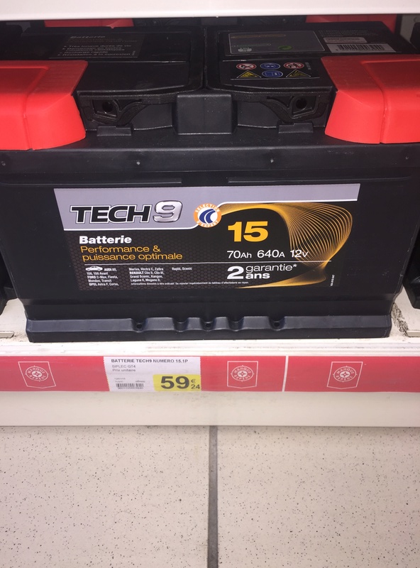

Pour ma part je prends chez Leclerc. Il faut compter max 60€ pour une batterie de la même capacité que la tienne. Garantie 3 ans. Et au moins souci tu as une neuve Smile

pareil que bertrand,batterie leclerc marque "tech9"
6 ans sur la safrane(70AH) ras ça démarre au quart de tours
la meme sur ma R19dT a 8 ans passé.....meme un mois sans démarrer elle part au quart de tours Mr. Green

Chez Leclerc elle a exactement quelle puissance? Si c'est la même chose ou plus puissante (je pense que c'est mieux) dans ce cas je vais tenter de trouver un Leclerc, il n'y en a pas à coté de chez moi. Bonne nuit.

Sur mes 25 que ca soit TXI ou V6, j'ai du 70Ah / 640A. Wink

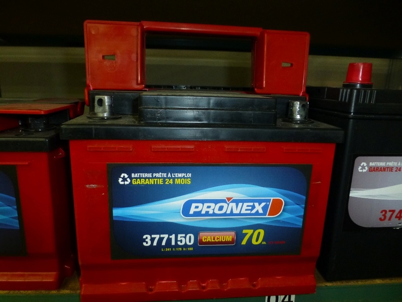

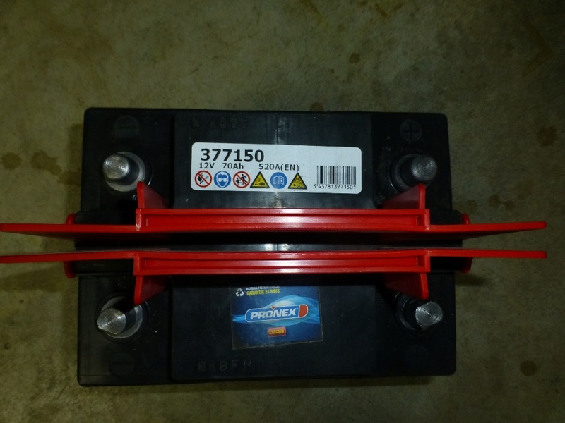

Ce matin, je me suis rendu chez mon fournisseur auto (LAURENT)et lui ai demandé la marque de la batterie dont je parlai précédemment. C'est la marque Banner.
Batterie HS je pense 1_p11410
Batterie HS je pense 2_p11410
Batterie HS je pense 3_p11410
Batterie HS je pense 6_p11410
Batterie HS je pense 5_p11410
Batterie HS je pense 4_p11410
Batterie HS je pense 7_p11411
Celle installée sur ma 25TD que je possède depuis 15 ans : donc cette batterie est encore plus âgée !!

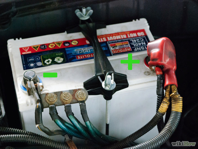

Edit 28 11 2016 16:38 ça fonctionne comment avec 4 bornes?

Bonjour, moi perso la marque "Banner" j'ai donné. Systématiquement elles avaient un problème...
C'est également la première fois que je vois une batterie avec 4 bornes, mais de toute façon il n'y a que 1 + et 1 -. Je pense que vu l'équipement des voitures moderne (la VelSatis par exemple) il y avait plusieurs câbles sur la même bornes et c'est justement pour éviter l'encombrement.
Voici un exemple :
Batterie HS je pense 728px-10
Avec 4 bornes, le courant sera mieux réparti. Mais il ne faut pas se tromper lol!

Pour la présence de 4 bornes sur ces batteries, à mon humble avis : c'est pour ne pas avoir à gérer deux types de batteries avec différentes sorties, dans ce cas : borne positive situées à droite ou à gauche suivant le sens de montage.
Avec ce type de batterie, un seul code fait pour les deux cas de figure. Après il faut prendre en considération leur prix qui est plus élevé !!

une tech9 de 70AH et 640AEN vaut dans les 82e de mémoire a leclerc(j'ai regardé ça y'a 2/3 mois par curiosité)
t'a payé la Bosch combien?
Nombre de messages : 55722
Age : 29
Batterie HS je pense Empty
MessageSujet: Re: Batterie HS je pense   Batterie HS je pense EmptyVen 24 Fév - 17:29
Ici c'est moins de 60€
Batterie HS je pense Img_3810
Et j'en suis très content Very Happy
