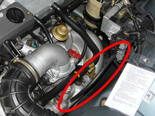

Dans ce cas, je te conseil te régler le potentiomètre (la pièce en rouge).
[R25] TXI ~ Le voyant STOP au TdB qui s'allume ?! - Page 2 05410
Idéalement il faut la valise XR25.
Sinon "au bruit", bouger doucement jusqu'au moment ou ton ralenti sera stable et sans l'allumage du voyant.
[R25] TXI ~ Le voyant STOP au TdB qui s'allume ?! - Page 2 Sign1011

Je pense que le problème vient d'ailleurs... du contacteur pied levé/pleine charge qui est vraiment en train de rendre l'âme ?
[R25] TXI ~ Le voyant STOP au TdB qui s'allume ?! - Page 2 R25_ca10
à votre avis lors de son remplacement ce contacteur PLPC j'ai un gros doute, ^ il vraiment facile a réglé !
~ Pour bien régler ce contacteur PLPC il ne faut pas un jeu de cales d'épaisseur et un multimètre ?!

Il faut vérifier en priorité la petite durite qui va de l'AEI à l'admission car si la sonde reçoit la mauvaise pression de l'air, le calculateur reçoit des infos erronées et le moteur ne tourne plus rond.  Smile
Je l'ai entouré en rouge pour bien la situer sur le moteur.
Sur ma TXI lorsque cette durite était légèrement fissurée, le ralenti oscillait entre 0 et 900 (je calais à chaque fois que je débrayais pour m'arrêter à un feu ou un STOP). Mr. Green
Il m'aura fallu du temps pour trouver d'où ça venait car il suffit d'un tout petit trou pour que la panne apparaisse (ce genre de tuyau se vend au mètre et se trouve facilement, on peut le couper à la bonne longueur).
[R25] TXI ~ Le voyant STOP au TdB qui s'allume ?! - Page 2 00310
Si le problème ne vient pas de là, alors il faut se pencher sur le capteur du boîtier papillon (pièce rouge présente sur ma photo ainsi que sur un autre cliché présenté un peu plus haut dans le sujet).  Very Happy
Le mieux est de le démonter.
Il faut penser à prendre une photo de près pour le remettre exactement à la même place car il ne tient qu'avec 2 vis et elles servent aussi au réglage de ce dernier.
Je l'ai réglé comme ça sur la mienne et le ralenti est parfait, pas besoin de valise ou d'ohmmètre.
Le mieux est de couper les fils à environ 1,5 cm (côté prise et côté capteur), ainsi on dénude pas plus d'un cm de chaque côté afin de garder 5mm d'isolant (donc côté prise et côté capteur), puis souder des fils neufs.
Ne pas oublier de passer des manchons thermo-rétractables sur chacun d'entre eux avant de souder l'autre extrémité !!!  Wink
Il n'y a que 3 fils donc cette opération n'est pas bien longue.  Cool
J'avais aussi fait un petit trou sur le dessus du capteur (je parle toujours de la pièce rouge) et j'avais pulvérisé dedans du WD40.
Pour finir j'avais collé un bout de scotch (rouge) Cool afin que des saletés ne rentrent pas dedans.
Il a bien fonctionné 2 ans puis après il s'est remis à ne plus fonctionner correctement et le WD40 n'y faisait rien... :214:
J'ai du le changer par un neuf mais l'addition fut sacrément salée... Confused

Au sujet de la durite à contrôler, tu m'as répondu en évoquant : "Je viens de regarder cette grosse durite ... pour moi elle est OKAY". Smile
Celle dont je parle est plutôt fine et doit mesurer à peine 20 cm ou 25 cm. Wink
As-tu bien contrôlé celle que j'ai entouré (et pas la grosse qui est située à gauche du cerclage rouge que j'ai tracé sur la photo) ? Very Happy
