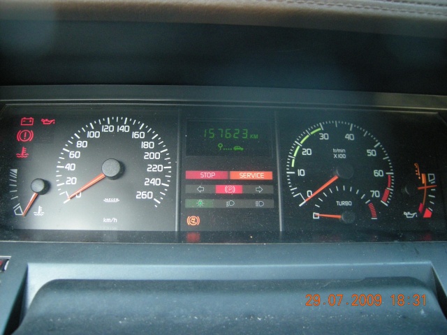

À froid... donc au démarrage tu as les voyants suivants allumés : "STOP, SERVICE, frein de parking, batterie".

Il manque aussi le voyant d'huile à la mise du contact je suppose.

Alors à froid de froid clown voilà les uniques voyants Compteur/Tbd ?

Il te manque pas mal de voyant ! Ampoules hs je pense.
Si tu as ce message de la synthèse de parole, le souci vient de l'alternateur.
ou juste la sonde de pression d'huile HS ou débranchée c'est elle qui allume tous les autres voyants je crois.

Slt,
J'ai donc fait les tests ?!
[R25] TXI ~ Le voyant STOP au TdB qui s'allume ?! 3406222016072820114146
Avec mon testeur de daube affraid NOK 19,³¹  (Je me dois p'têt bien de changer la grosse pile). Laughing
[R25] TXI ~ Le voyant STOP au TdB qui s'allume ?! 9146842016072820121139
Avec THE FRIEND MIDAS afro c'est mieux euh.. au moins... ils ont du bon matos Wink
[R25] TXI ~ Le voyant STOP au TdB qui s'allume ?! 7624362016072820120644
Pour moi c'est OK sauf que je dépasse quand même les 14,7... je suis à 14,19 ??? :sm2:
QUESTION :  C'est good or not good  Mr. Green

moteur tournant si tu est a 14v environ c'est bon, par contre si tu monte a 16-18v c'est pas bon du tout et souvent sa grille les ampoules du tableau de bord

Slt, flo .. Wink
En ayant changer la pile je re..test   Laughing
Voilà donc les valeurs du début d'après midi ?
Moteur à l'arrêt :
[R25] TXI ~ Le voyant STOP au TdB qui s'allume ?! 4621322016072820150250
Moteut tournant :
[R25] TXI ~ Le voyant STOP au TdB qui s'allume ?! 6061182016072820150433
Pour l'alternateur ne peut être que bon, ou bien alors la batterie qui arrive en fin de vie ?
Je ne sais pas  Confused  et j'ai toujours ce message qui m'annonce une batterie, courroie défectueuse ??

Pour moi, tout est OK, je crois simplement qu'il y en a une qui désire que tu t'intéresses à elle. :1015:
12 V moteur arrêté, 14 V moteur tournant, c'est exactement ce qu'il faut.
J'ai peur qu'il s'agisse d'un "faux" message d'alerte.
L'idéal serait d'avoir une batterie chargée dans le coffre afin d'y pallier en cas de panne.

visiblement l'alternateur et OK ,vérifie en accélérant que la valeur n'augmente pas brutalement ou ne diminue pas brutalement du genre passe de 14 a 16 brutalement ou de 14 a 11 brutalement pour vérifier si le régulateur de tension reste stable .
[R25] TXI ~ Le voyant STOP au TdB qui s'allume ?! Empty
MessageSujet: Re: [R25] TXI ~ Le voyant STOP au TdB qui s'allume ?!   [R25] TXI ~ Le voyant STOP au TdB qui s'allume ?! EmptyJeu 28 Juil - 16:52
Pour les connaisseurs de la synthèse vocale de ph2, est-ce que ce message est diffusé dès qu'un défaut apparait ou uniquement après coupure du contact?
De mémoire sur ph1 c'est dès que le défaut apparait pendant quelques secondes, moteur tournant.
Si c'est pareil sur ph2 et si ici il est diffusé à la coupure du contact c'est étrange non?

normalement la phase 2 si la fonction surveillance et activé elle le dit a l’apparition du défaut ,si désactiver elle le dit que si ont appuis sur la touche répétition .
a vérifier je ne suis pas sur
