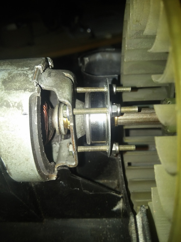

Salut, les ventilos d'occaz sont tous dans le même etat d'usure avancée et ils sont plutot cher.
La faute aux ingénieurs qui ont préferer mettre des bagues plutot que des roulement...résultat les bagues s'usent et le rotor finit par frotter contre le stator, ce qui ralentit la vitesse du moteur et fais un boucan a l'intérieur de l'habitacle.
La seule solution si vous ne trouvez pas de moteur en bon etat est de démonter le votre pour bricoler une nouvelle bague ou intégrer un roulement qui remplacera la bague usée.
Problème ventilation Turbo DX 20170121-161210capital one atm locations
Il faut profiter du démontage pour checker les charbons et les changer si besoin.
J'ai fait ca sur le mien il y a 2 ans. Je l'ai démonté une fois depuis pour le graisser mais sinon ca marche bien
