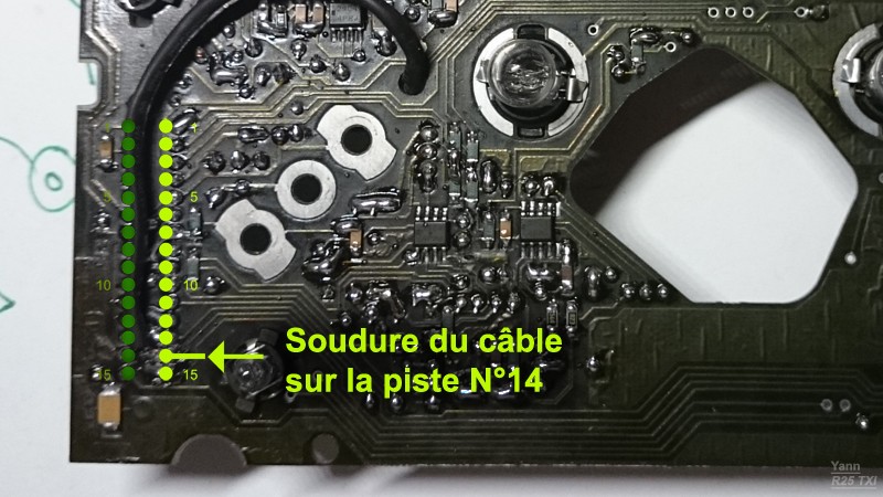

Ayant un soucis d'aiguille de T° de LDR qui par moment va dans le rouge et reste bloquée, grâce à Bertrand j'ai fait l'acquisition d'un compteur de TXI.
Après démontage de ce dernier, j'ai pu voir que son circuit était très propre, pas de boursouflures sur le vernis des soudures, des composants très propres et bien brillants, bref en très bon état. Wink
Voici le mien (qui ne date pourtant que de 1999) qui a son "vernis" qui n'est pas au top un peu partout... on le voit bien ici !  Smile
Compteur électronique - Où est sotckée la mémoire du kilométrage ? Mon_co10
Après réflexion / analyse du problème et à la vue de la conception du système, je pense que mon soucis d'aiguille ne vient pas du module lui même mais du circuit électronique du compteur !
Le module est tout simplement mis en contact à l'aide de ressorts sur 3 pistes en métal présentes sur le circuit.
Le voici de dos :
Compteur électronique - Où est sotckée la mémoire du kilométrage ? Module10
Lorsque le phénomène se produit, si j'appuie sur le côté du compteur (ou en passant la main à l'endroit où se trouve normalement le réglage de l'intensité d'éclairage du TDB), le problème disparait ou à l'inverse apparait !
Et ce, juste en forçant un tout petit peu...
Ça sent le faux-contact / court-circuit à plein à nez (puisqu'il faut que ça soit à la masse pour que l'aiguille aille au maxi dans le rouge). Mr.Red
Je pense donc que le plus simple est de carrément remplacer le circuit électronique par celui que je viens d'acquérir.
Mais j'ai une question : où est stockée la mémoire kilométrique totale du compteur ?
Est-ce dans les 2 cartes électroniques de l'écran (que l'on voit dépasser sur cette photo) ou sur le circuit lui-même ? Neutral
Compteur électronique - Où est sotckée la mémoire du kilométrage ? Ecran_10
Si c'est dans les 2 petits circuits placés en haut et en bas de l'écran, alors je pourrai effectuer cette opération très facilement. afro

Je ne suis plus sûr, mais il me semble que sur ces modèles, il y a un lien avec le calculateur.
Sinon, il me semble que si tu démontes le module par la face avant du compteur, tu peux le changer.
Nombre de messages : 5522
Compteur électronique - Où est sotckée la mémoire du kilométrage ? Empty
MessageSujet: Re: Compteur électronique - Où est sotckée la mémoire du kilométrage ?   Compteur électronique - Où est sotckée la mémoire du kilométrage ? EmptyMer 25 Nov - 23:27
Effectivement, c'est bien comme ça que j'ai pu retirer le bloc avec l'aiguille de vitesse et celle de T° de LDR. Wink
Par précaution, je pense que sur le mien je vais remplacer ce bloc ainsi que la carte avec le circuit complet.
Il m'est impossible de savoir si le problème vient seulement du module de l'aiguille, des contacts de ce module sur le circuit ou du circuit lui même.
Je penche plus pour un problème de faux-contact électronique car juste en tapant dessus ou en appuyant à certains endroits, le problème disparait. Confused
Ça sent la piste ou une soudure avec micro-fissure (en étudiant le circuit, je verrai peut-être d'où vient le soucis.) Wink
Par contre si c'est un composant, là ça sera plus galère à déceler. Twisted Evil
Quand à la mémoire kilométrique du compteur, le mien a été remplacé en 2000 (et il date de 1999).
Le calculateur est d'origine, donc logiquement je devrais avoir environ plus de 250 000 km d'affichés.
Hors les factures de 1999 à aujourd'hui comportent le kilométrage du "nouveau" compteur (c'est à dire un peu plus de 60.000 km en 2015).
Je pense donc qu'il n'y a pas de lien entre le compteur et le calculateur. Smile

A l'heure actuelle, je ne sais pas si mon problème est résolu mais j'ai refait l'intégralité des soudures du circuit général (j'ai aussi fait des ponts à la soudure là où des composants étaient reliés entre eux, comme ça, ça fait doublon avec les pistes du circuit, donc moins de risque de faux-contact). Wink
J'en ai profité pour alimenter le voyant "ceinture de sécurité" en le couplant avec le voyant de la partie rétro-éclairée de la jauge qui s'allume pour indiquer le niveau d'huile avant que l'on allume le moteur.
Le mieux aurait été de remplacer le système de la boucle sur le siège conducteur en mettant un modèle équipé d'une cosse afin d'envoyer le retour de masse à ce voyant pour qu'il reste allumé tant que la ceinture n'est pas mise.
Mais là au moins, ça fait un rappel de quelques secondes à chaque fois que je mettrai le contact en marche, c'est déjà ça. Mr. Green
Et j'ai aussi remplacé le bloc "aiguille T° LDR / aiguille de vitesse" par celui du compteur que j'ai reçu car j'ai pu voir que l'aiguille de LDR qui déraille n'avait plus de silicone dedans, en somme l'aiguille n'avait pas ce mouvement souple à la montée et à la descente. Rolling Eyes
J'ai pu l'a tester au doigt et elle montait ou descendait directement, sans freiner.
En plus elle fait du bruit, l'autre que j'ai installé est nickelle ! Wink
J'en ai profité pour bien régler mes aiguilles sur leurs axes. Smile
J'ai aussi gratté les pistes sur lesquels les 3 ressorts (qui sont présents aux culs des 2 modules des petites aiguilles) viennent prendre appuis dessus pour faire contact avec le circuit (afin d'éviter d'autres faux-contacts).
Pour en revenir à la mémoire kilométrique (a Nath, j'ai bien lu ton mp, j'en profite pour y répondre ici) Very Happy , j'ai pu lire sur un autre forum un sujet assez ancien ou un possesseur de R25 expliquait qu'il avait un problème de compte-tour sur sa V6 Inj. Baccara.
Il a démonté son compteur et remplacé le module de l'aiguille par un autre.
Au final, le problème était toujours présent.
Puis il a remplacé (seulement ça et rien d'autre) le circuit électronique général par un autre et là, tout s'est mis à fonctionner normalement !
Mais il a pu constater que son kilométrage ne correspondait plus...
On peut donc en déduire que sur les R25 phase 2, la mémoire se trouve exclusivement dans ce circuit principal et pas dans le calculateur, ni dans les 2 petits circuits de l'écran central. Smile
C'est pour ça que dans un premier temps, j'ai refait toutes les soudures sur le miens et remplacé le module défectueux (et il est clair qu'il a un léger soucis), ce qui me permet de garder mon kilométrage.
Mais si malgré ça mon aiguille marche mal, je serai obligé de remplacer mon circuit par l'autre... Embarassed
Mais bon, quand on tapote un truc et que ça se met à merdouiller, ça vient forcément d'une soudure ou d'un mauvais contact.

Bonsoir à tous ! Very Happy
Retour d'expérience après une virée ce matin : tout fonctionne à merveille! Cool
Mais...
J'ai quand même dû démonter à nouveau la partie amovible de la planche de bord (qui comprend le compteur et les écrans) car j'avais un petit soucis... (parce qu'il fallait bien un truc pour me gonfler) : l'aiguille de la vitesse (qui vient du compteur d'occasion) indiquait bien la bonne vitesse mais... était feignante ! Mr. Green
Ce que je veux dire par là, c'est que cette saleté d'aiguille ne voulait pas (1 fois sur 3) redescendre à 0... elle s'arrêtait à 20 km/h et lorsque j'accélérais de 40 à 60, elle restait à 40 puis d'un coup allait enfin se loger à 60... Confused
Une photo du compteur d'occasion en partie démonté :
Compteur électronique - Où est sotckée la mémoire du kilométrage ? R25_co10
Vous allez me dire : mais pourquoi tu as le module de vitesse du compteur d'occasion alors que le tien fonctionne et que tu n'avais qu'à juste remplacer celui de LDR ???  Laughing
Et bien c'est très simple : les 2 modules sont fixés sur un même élément en plexiglas transparent (pour le LDR, ça tient par 2 rivets en métal alors que pour la vitesse, c'est un gros clip en plastique).
Donc j'avais remplacé l'ensemble pensant naïvement que l'autre aiguille ne me poserait pas de problème... et bien non !  Twisted Evil
Bref, pour remettre le module de l'aiguille de vitesse de mon compteur, il a fallut que je défasse les 2 aiguilles (LDR et vitesse), puis décoller "tout doux" la partie plastique avec les graduations et les logos afin de pouvoir déclipser proprement la partie en plexiglas du bloc compteur.  Smile
Puis défaire le module d'aiguille de vitesse et mettre le mien à la place (il faut avoir des doigts de fées, les axes sont hyper fins...) Shocked
Une fois la partie de gauche retirée, ça donne ça :

Infos particulières - les 2 compteurs n'étaient pas tout à fait identiques :
- aiguilles & plastiques noirs avec les graduations légèrement différents (petits détails changeant, surface satinée au lieu de noir mat, teinte des couleurs et esthétique des divers logos rétro-éclairés etc.)
- circuits et composants disposés différemment : le compteur d'occasion a en + une prise mâle supplémentaire pour l'info de vitesse (visible sur la 1ère photo).
- le mien date de 07/1999, il garde en mémoire les infos kilométriques et de consommations même après 48 h sans être connecté à la 25, contrairement aux autres compteurs.  Wink
- si je mettais une des aiguilles de mon compteur sur un module de celui d'occasion, l'aiguille ne fonctionnait pas correctement.

Oui c'est clair mais je ne m'amuserai pas à le refaire tout le temps car franchement, il y a plus amusant à comme travaux à effectuer sur une auto... Neutral
De toute façon je savais que tôt ou tard, j'aurais à démonter l'ensemble car une ampoule aurait bien fini par claquer... et chacun doit un jour ou l'autre refaire les soudures de son compteur car sur les 25, c'est une sorte de fatalité. Mr.Red
Bref, cette fois-ci l'aiguille de vitesse fonctionne normalement, pas d'accoup, le mouvement est souple et je l'ai positionné comme à l'origine. Wink
Seul truc qui marche de temps à autre (comme avant), c'est le niveau d'huile moteur... l'aiguille ne monte pas toujours lorsque je mets le contact.
Je pense que le soucis vient de la sonde (elle est d'origine), le faisceau de la voiture qui se connecte dessus est en parfait état.
Mais cette dernière a ses câbles qui sont durs et l'isolant est craquelé à plusieurs endroits, laissant apparaitre les filaments de cuivre.
Ils ne sont pas à la masse car ils sont parfaitement écartés l'un de l'autre et ne touchent pas le carter mais les contacts ne sont pas optimums.  Wink

En ce qui concerne le câble à passer pour que le voyant de ceinture s'allume à la mise du contact, il faut le connecter au voyant qui s'allume avec le niveau d'huile moteur.
Vue d'ensemble pour voir où se situe la première soudure (compteur de face, donc module de vitesse à gauche / compte-tour à droite, la soudure est placée dans le cercle en bas à gauche sur les pistes qui correspondent à la prise bleue) Smile
Compteur électronique - Où est sotckée la mémoire du kilométrage ? R25_sc10
Vue en gros plan (il faut faire la soudure sur la piste N°14 de droite que j'ai symbolisé en jaune clair) rabbit
Compteur électronique - Où est sotckée la mémoire du kilométrage ? R25_sc11
Seconde soudure, vue d'ensemble de la face arrière du compteur :
Compteur électronique - Où est sotckée la mémoire du kilométrage ? R25_sc12
Vue en gros plan (le fil est soudé sur la partie haute de la diode du milieu, donc du côté du symbole gris imprimé dessus) :
Compteur électronique - Où est sotckée la mémoire du kilométrage ? R25_sc13
Le câble passe de la face avant à la face arrière par le biais d'un trou (qui ne sert à rien) et qui est présent à proximité du module d'aiguille de LDR.
Je ne pouvais faire autrement car il n'y avait que 2 endroits où il était possible de souder un câble sur les 2 circuits qui m'intéressaient ! Smile
Pensez à bien positionner le câble avant de remonter le compteur afin que ce dernier se loge dans les cavités des plastiques.
Si vous placez votre câble de la même façon que le mien sur les photos, alors il n'y aura aucun soucis.
C'est pas plus compliqué que ça. Very Happy
En espérant que ça soit clair ! Razz

Merci ! Wink
Mais l'opération aurait été "quelque peu" plus compliquée sur un compteur de phase 1... là il faut composer avec des nappes (en plastique souple) hyper fragiles qui se déchirent facilement et tout un tas de choses à démonter pour arriver à faire quoi que ce soit... :214:
Esthétiquement les compteurs de phases 1 et 2 se ressemblent, mais l'envers du décors est totalement différent. affraid

Merci pour ce super compte rendu Yann.

Merci. Wink
J'appréhendais un peu avant de "toucher" au compteur (depuis février 2005 que j'ai cette 25, je n'avais jamais débranché les prises qui sont connectées dessus, ça me semblait si fragile).
Par contre, tout le reste y avait eu droit (écran de chaine hifi éclairé à LED, commande de ventilation mis en pièces car en panne + éclairage à LED etc.) mais toujours sans toucher à ce jolie boîtier à aiguilles... jusqu'à cette semaine ! Laughing
Et dans ce genre de chantier, autant prendre des photos car à l'avenir ça peut toujours servir pour soit-même ou pour les autres. Very Happy
