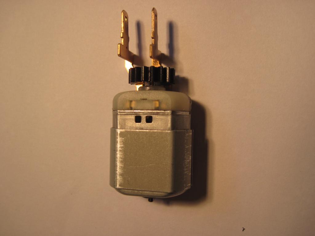

Le moteur se présente comme suit :
Dans mon cas, ce moteur fonctionnait de temps en temps. Donc il y avait un faux contact à l’intérieur…confirmé à l’ohmmètre en bougeant la connexion.

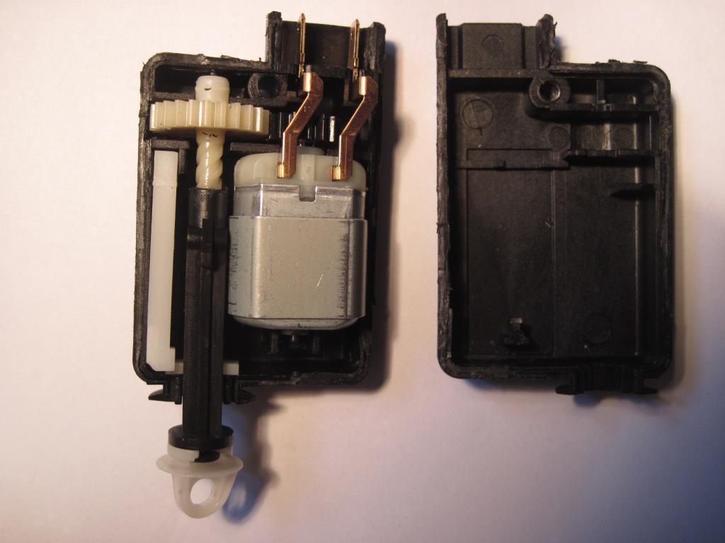

Ce moteur de chez « Rockwell International » est un monobloc collé. Pour avoir accès à l’intérieur, il faut ouvrir les deux « coques » qui protègent l’ensemble…. Pas facile, mais après 35 minutes avec un cutter, on arrive à séparer en deux les « coques », sans les endommager (Utiliser un gros cutter en ne faisant dépasser que 3 à 4 millimètres du cutter, pour ne pas aller trop en profondeur; ne pas couper au niveau du connecteur d’alimentation, ni au niveau du « piston » de la serrure).
Et voilà le résultat :

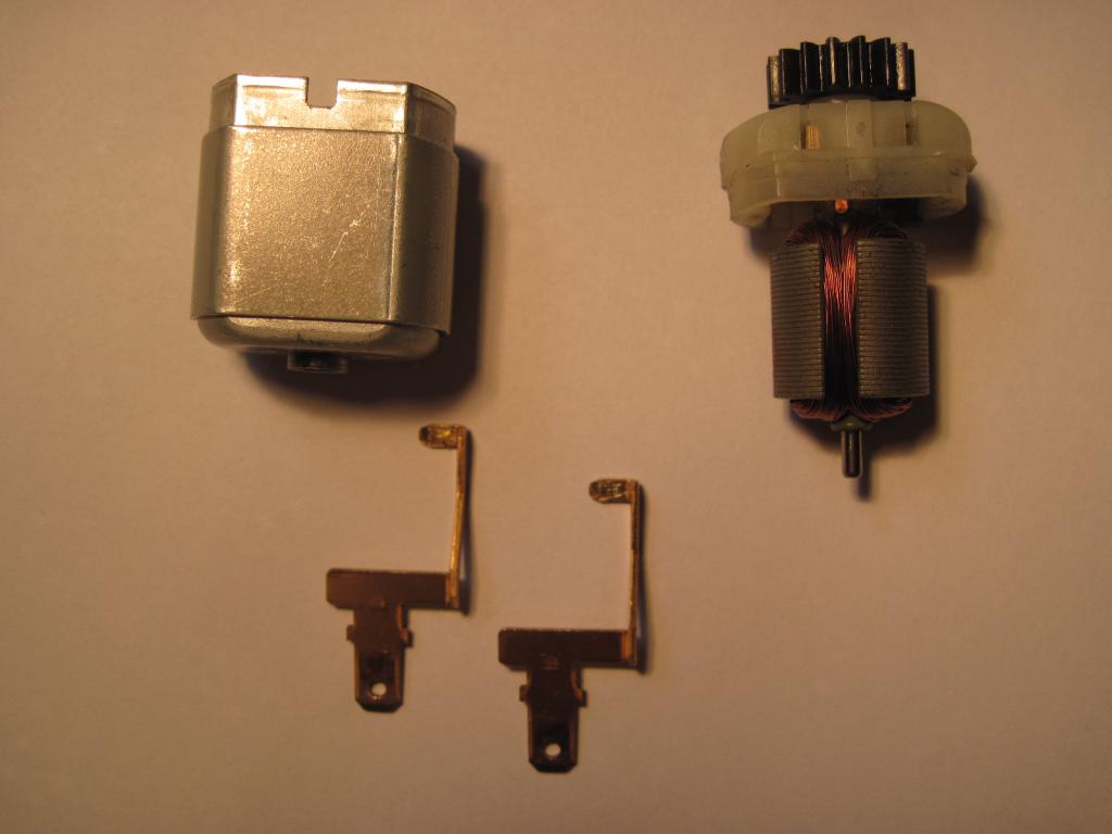

J’en étais réduit à démonter le moteur lui même.
Ce qui est assez facile avec un petit tournevis pour rabattre les deux points de sertissage (un de chaque côté).
Ce qui donne l’éclaté du moteur :
Et là il faut un peu de patience pour nettoyer le collecteur, en grattant avec une allumette (bois) les partie noirâtres, puis avec un tampon de coton imbibé d’alcool, tout en faisant très attention de ne pas endommager les balais (qui sont équipés de petits charbons). Le collecteur doit être couleur cuivre et ne plus comporter de trace noirâtre; passez un peu de temps à bien le nettoyer, en faisant tourner le rotor à la main, à chaque fois de 1/5 de tour.

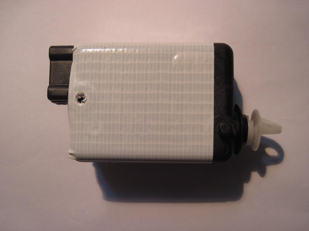

Emmaillotez le tout avec un ruban adhésif armé, pour éviter que cela se décolle en cours de fonctionnement.
Voilà le résultat:
