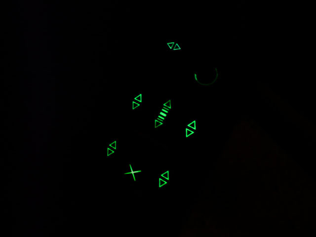

Une fois "MES" ampoules installées dedans, voici le résultat (depuis ce cliché, j'ai refait l'éclairage de la commande de rétro avec des LED, le cercle est donc parfaitement éclairé)  Wink
