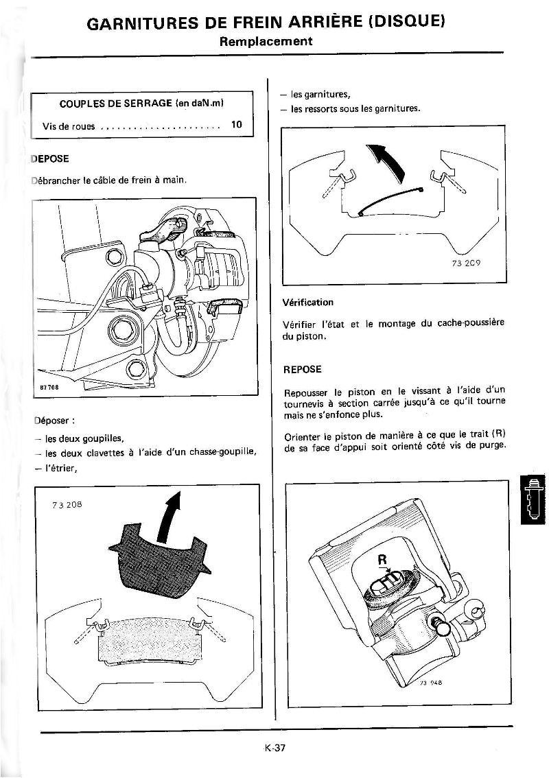

bonjour, je viens de voir que doit changer mes plaquettes de freins arrière de ma 25 - je sais faire a l'avant , a l'arrière jamais fais- je voudrais savoir si c'est facile ou pas? - j'ai vu qu'il faut tourner le piston de l'etrier pour le rentrer ce qui  m'inquiète un peu ! merci de vos réponses - cordialement

-Pour changer les plaquettes avant, il y a la possibilité de reculer le piston à l'aide d'un gros tournevis.
- Ce qui n'est absolument pas le cas avec un étrier arrière, car comme tu l'as signalé plus haut, il faut tourner le piston et lui imprimer une force axiale afin de le faire rentrer dans son cylindre.
- Je ne me souviens plus trop bien sur R25, mais sur Safrane il me semble que c'est identique, il faut chasser le petit axe qui retient les plaquettes au corps de l'étrier.
- Après quoi il faut démonter une ou les deux vis qui relie l'étrier arrière aux colonnettes de guidage, l'étrier pourra alors être retiré et il suffira de tourner le piston à l'aide de la rainure tout en lui imprimant une force axiale pour faire rentrer le piston.
-Attention au remontage , il y a une orientation de la rainure à observer.
- Je devrai avoir cette information sur une documentation Renault.
- Pour ceux de la Safrane il existe des repousses piston, je ne sais si il en existe pour R25, mais l'on peut réussir à le faire sans.

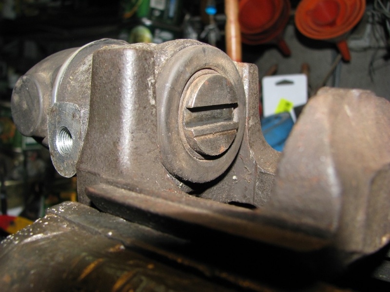

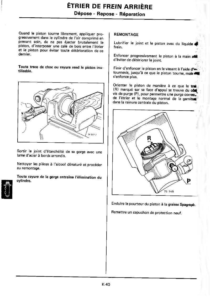

Il faut "revisser" le piston, possibilité de le faire avec une tige carrée ou un tournevis grâce à la rainure large où vient se loger l'ergot de la plaquette.
Il faut prendre garde que la petite rainure (ou sillon) soit du côté de la purge.

-A une époque j'avais réalisé ce repousse piston qui de mémoire fonctionnait pas trop mal :
Changement plaquettes frein arrière 317
Voici de mémoire comment orienter cette petite rainure en forme de V par rapport au taraudage pour le tuyau de frein comme relaté par vosgepat.
Changement plaquettes frein arrière 215

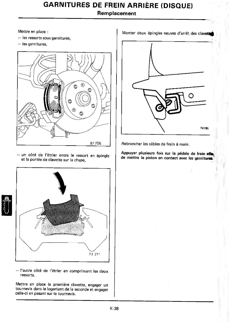

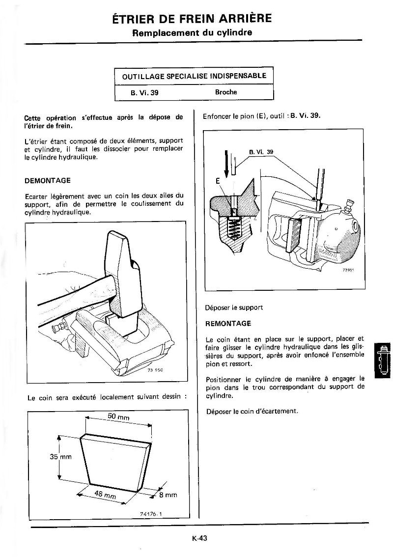

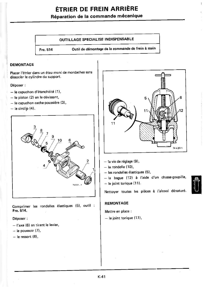

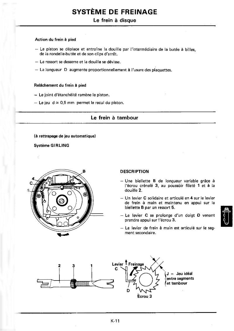

Voila les pages de la doc Renault :
-Dans le cas des R25 ce n'est pas un axe qu'il faut enlever comme sur les Safrane, mais la cale biaise immobilisée avec la petite épingle.

Suite et fin de l'envoi des documents :
Changement plaquettes frein arrière K39_mr10
Changement plaquettes frein arrière K40_mr10
Changement plaquettes frein arrière K41_mr10
Changement plaquettes frein arrière K42_mr10
Changement plaquettes frein arrière K43_mr10
Bon courage

-Et surtout à la fin de l'opération de l'échange des plaquettes pour le réglage final du frein à main, il faut bien respecter les 12 clics au levier du frein à main contrairement aux 9 pour des freins à tambour à l'arrière :
Changement plaquettes frein arrière 1_rygl10
