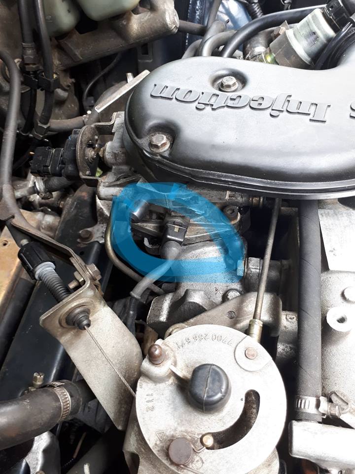

Bonjour, j'aimerai savoir si je peut passer ma v6 injection 2L8 , de 19_8 l'éthanol quelle type de matériel faut t'il merci d'avance.
Nombre de messages : 56223
Vos retours d'expériences sur le E85 dans vos Safrane - Page 41 Empty
MessageSujet: Re: Vos retours d'expériences sur le E85 dans vos Safrane   Vos retours d'expériences sur le E85 dans vos Safrane - Page 41 EmptyMar 29 Mai - 12:11
Soit une résistance de 20kohm ou un régulateur de pression d’essence réglable.
J'ai commander, des résistances, ya des photos éventuellement je sais pas comment procédé
merci.
MessageSujet: Re: Vos retours d'expériences sur le E85 dans vos Safrane   Vos retours d'expériences sur le E85 dans vos Safrane - Page 41 EmptyMar 29 Mai - 19:36
Je te ferai une photo.
La résistance se branche sur la prise de la sonde de température d’air moteur.
Salut , Bertrand tu a une photo stp j'ai reçu les sondes je voudrait testé, en attendant mon colis
Merci d'avance:D
Désolé j’ai oublié.
Ce soir j’y pense Smile
C’est une prise qui est situé de mémoire au niveau câble d’accélérateur.
Prise qui se branche sur une sonde de température d’air de l’admission.
Merci d'avance:D
Désolé j’ai oublié.
ça serait celle ci Bertrand
Merci d'avance:D
Désolé j’ai oublié.
Vos retours d'expériences sur le E85 dans vos Safrane - Page 41 35081010
C’est bien ca.
Tu débranches et tu dois mettre la résistance dans la prise.
