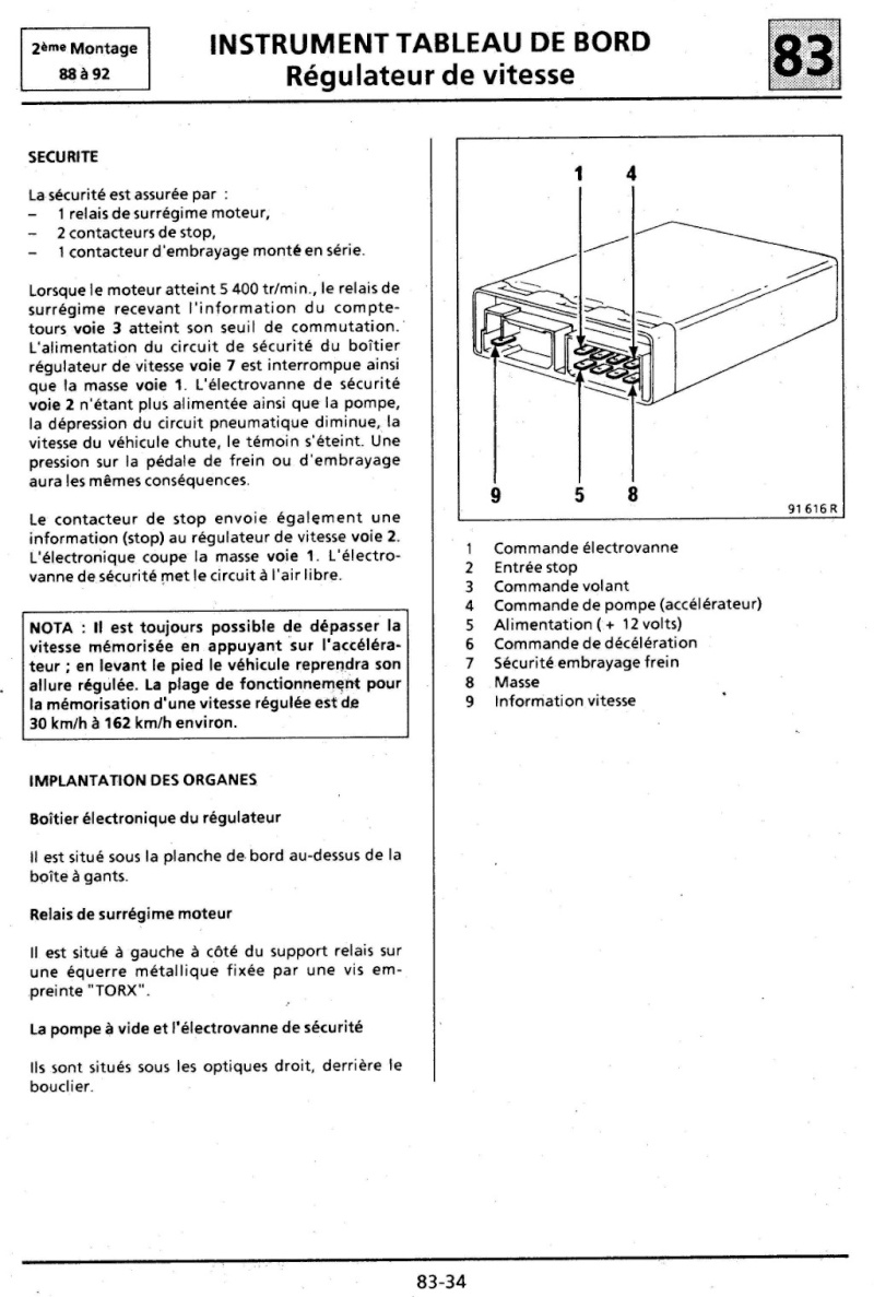

| Entends-tu un "clac" comme un relais qui claque lorsque tu appuies sur le bouton du régulateur ? Celui sur la console. _________________ R25 V6T 182ch*R25 TXI Albertville*R25 V6i Limousine*Safrane 2.2dT RXT*Safrane 2.5 20v RXT* Mazda MX3 V6*Audi S8 360ch

| Sujet: Probleme regulateur de vitesse renault25 TDX Mer 2 Avr - 19:09 | |
| Ou ce trouve le relais dont tu parle s'il te plait ?? | |
Nombre de messages : 57616 Age : 34 Localisation : Finistère Vos autos : R25 V6 Turbo 182ch 13/03/1989 + Safrane 2.5 20V RXT BVA GPL 19/12/1996 + R25 V6 Injection 2.7 Limousine 27/02/1986 + R25 TXI Albertville 09/01/1992 + Mazda MX3 V6 31/12/1992 + R25 V6 Injection 25/07/1991 + Audi S8 4.2 V8 360ch 17/12/1999 + R25 Turbo DX 1992 + Safrane 2.5 20v RXT Bva 28/03/1997 Date d'inscription : 01/07/2005
| Sujet: Re: [RESOLU] Probleme regulateur de vitesse renault25 TDX Mer 2 Avr - 19:26 | |
| _________________ R25 V6T 182ch*R25 TXI Albertville*R25 V6i Limousine*Safrane 2.2dT RXT*Safrane 2.5 20v RXT* Mazda MX3 V6*Audi S8 360ch | |

| Sujet: Re: [RESOLU] Probleme regulateur de vitesse renault25 TDX Mer 2 Avr - 19:37 | |
| Je ne sais pas, tu as le schéma déjà. Il faut vérifier sur la voiture. _________________ R25 V6T 182ch*R25 TXI Albertville*R25 V6i Limousine*Safrane 2.2dT RXT*Safrane 2.5 20v RXT* Mazda MX3 V6*Audi S8 360ch | |

| je n est pas le relais et pas le faisceau n on plu | |

| Sujet: Re: [RESOLU] Probleme regulateur de vitesse renault25 TDX Jeu 3 Avr - 11:12 | |
| Quel faisceau? Il te faut aussi les capteurs embrayage et frein. Contacteur de volant et volant Bien sûr le bouton de console. Le boîtier dans la boite à gants Il te faut installer la pompe sous le phare Et enfin le poumon.

| Sujet: Re: [RESOLU] Probleme regulateur de vitesse renault25 TDX Jeu 3 Avr - 18:05 | |
| Ok, super! Est-ce que ton bouton sur la console fait bien le "clic" et fait bien contact? C'est un problème assez courant et parfois aussi "bête" que cela. Tu peux vérifier si la tension arrive bien au niveau du boitier : | |
jejeR25 débutant
Nombre de messages : 83 Age : 49 Localisation : condom Vos autos : renault 25 Date d'inscription : 02/04/2014
| Sujet: Re: [RESOLU] Probleme regulateur de vitesse renault25 TDX Jeu 3 Avr - 18:24 | |
| oui j'entend le clic et la tension est bonne j'ai mesurer 12 V | |

| Sujet: Re: [RESOLU] Probleme regulateur de vitesse renault25 TDX Jeu 3 Avr - 18:34 | |
| bonsoir alors voila je vous expose mon probleme plus en detail, Alors voila quand j'allume l'interrupteur de la console central aucun voyant ne s'allume mais en revanche quand j'eteind l'interrupteur le voyant s'allume et s'eteind aussi tôt de meme que quand j'exerce une pression sur la pedale des stop et de ce fet rien ne fonctionne. Merci en esperant trouver une solution. | |

| Sujet: Re: [RESOLU] Probleme regulateur de vitesse renault25 TDX Jeu 3 Avr - 19:29 | |
| Tu roules bien au dessus de 30km/h à chaque fois que tu testes le régulateur ?
