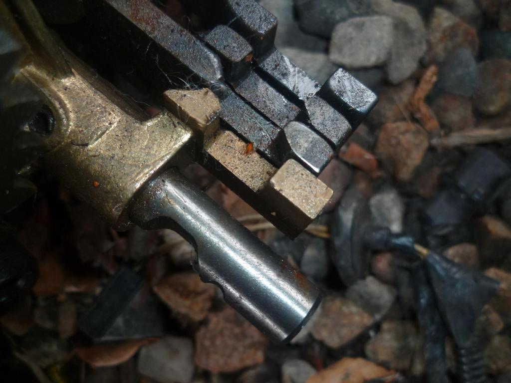

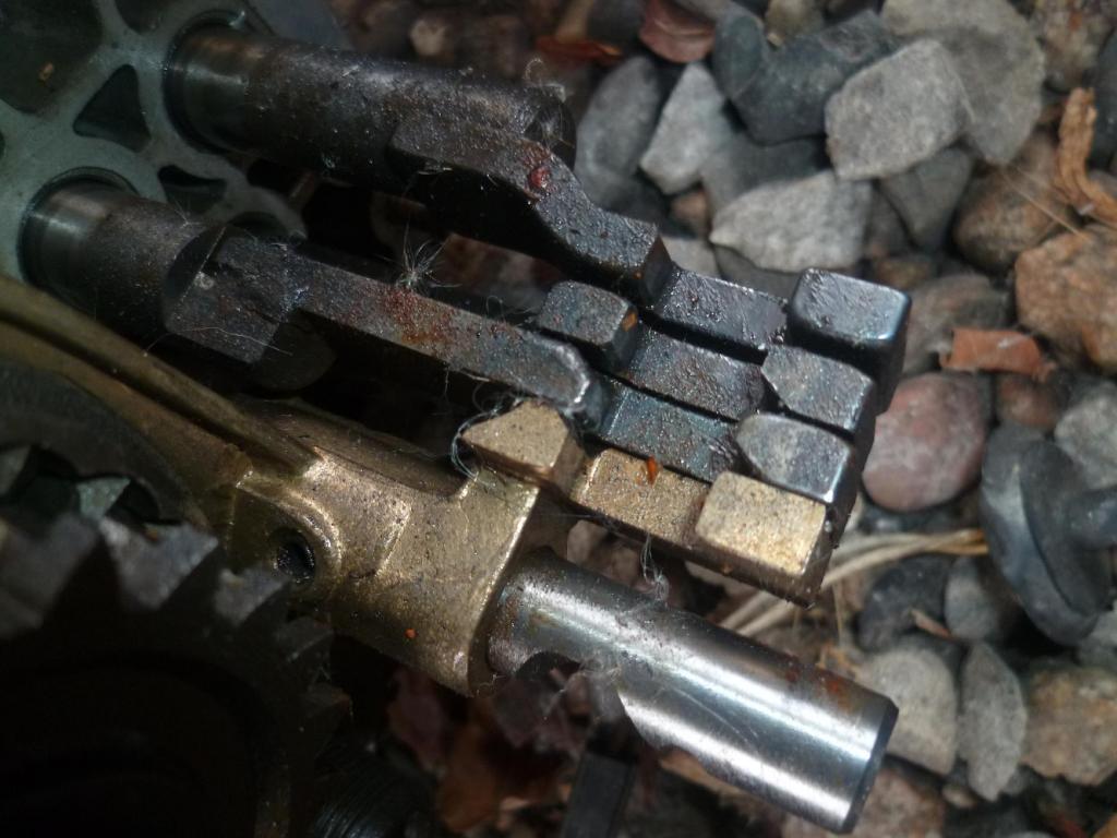

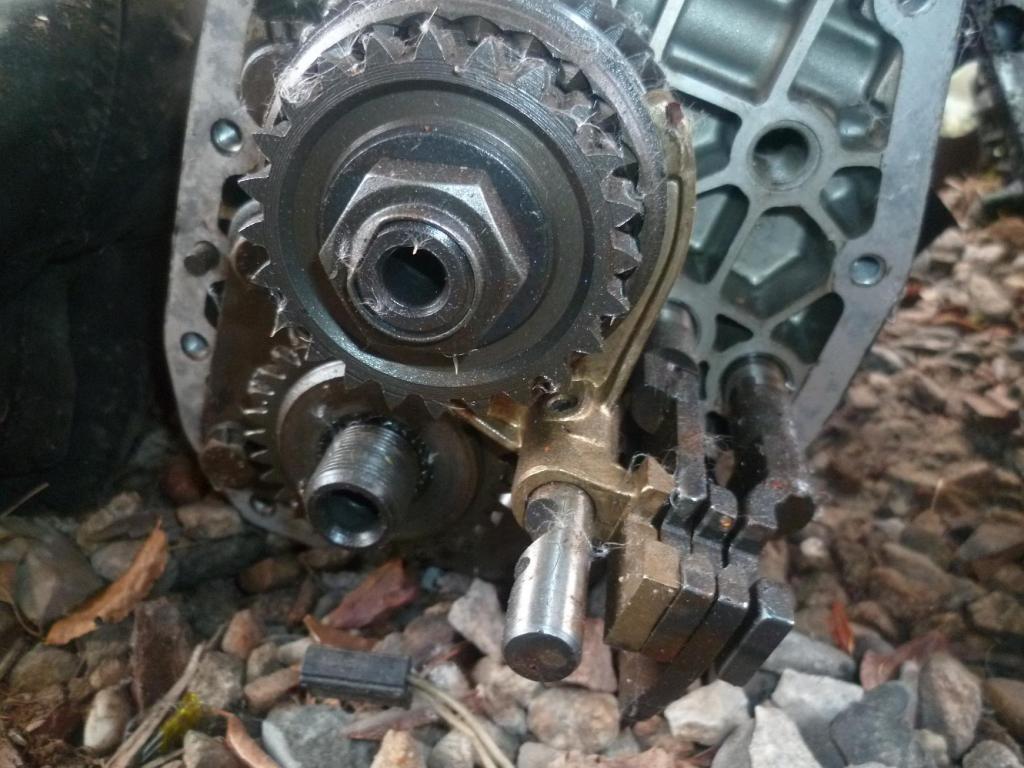

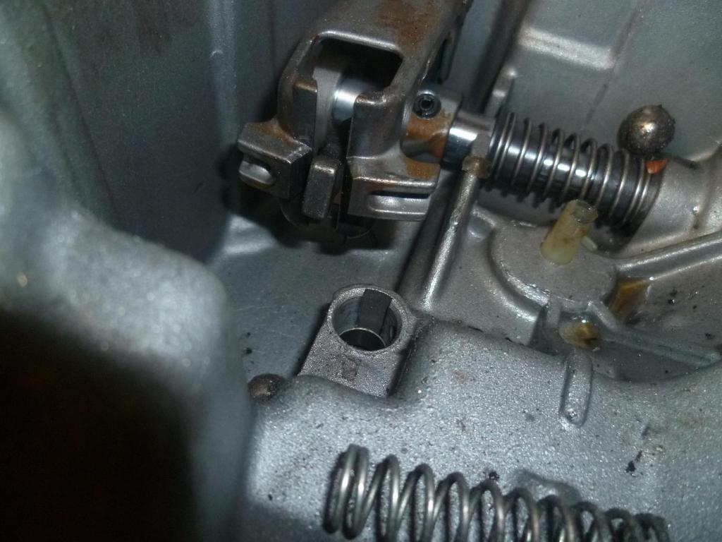

| Là, le cul de la boite avec le carter de 5 démonté. On voit les 2 pignons de 5°, les 4 bras de sélection avec leur encoche. On voit la fourchette de 5 avec son bras, c'est la pièce en bronze. Là, on est en position point mort, les 4 encoches des bras de sélection sont parfaitement alignés. Si la fourchette de 5° est tordue, voilà ce qui se passe, l'encoche n'est plus en face des autres. Là, c'est le sélecteur qui se trouve dans le carter de 5. C'est ce sélecteur qui va dans les encoches. Si les encoches ne sont pas parfaitement alignées, ca a tendance à décaler ton levier de vitesses, la 5 passe très mal et saute. En espérant avoir été clair. Hésite pas si t'as des questions! | |

| merci pour les photos plus qu a trouvé le temp de demonter tous sa en esperant que la fourchette se vende toujour | |
