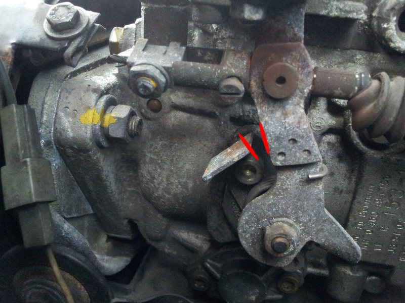

Sur la RTA sont données les cotes de réglage pour l'avance automatique.
par exemple, on doit avoir
6.5mm à 18°
3.25mm à 40°
Réglage capsule thermostatique TDX_temp_chaud_starter
Est-ce que cette cote doit être de 0 (levier en butée) lorsque le moteur est chaud (autour de 80°)?
Il semblerait que oui car la doc dit "Mettre le moteur en marche et le faire chauffer à sa température normale de fonctionnement. Vérifier que le levier d'accélérateur et le levier d'avance automatique sont bien libérés et sur leur butée respective"
Ce n'est ni le cas sur la GTD, ni sur ma TDX. Je sais que me TDX ne monte pas assez en température et il va de soi que je ne toucherais pas à ce réglage tant que je n'ai pas réglé ce premier souci.
Et pour la GTD, la cote à froid est convenable, mais ne lâche pas en butée à chaud. Capsule à changer ou c'est pas bien grave?

a froid,tu doit tourner entre 900 et 950tr,a chaud entre 800 et 850tr.si ça peut t'aider thumright sur ta gtd,ça doit etre un peu plus eleve a froid style presque 1000tr voir les atteindre

oui, j'ai cette info là dans la RTA. Il s'agit d'un réglage différent agissant sur l'accélérateur.
Ici ce n'est pas l'accélérateur mais une sorte de starter (à priori avance et richesse mais je ne suis pas certain)
Mon réglage de ralenti est un peu plus élevé (900 chaud) pour ne pas que ça vibre.
Merci tout de même.
