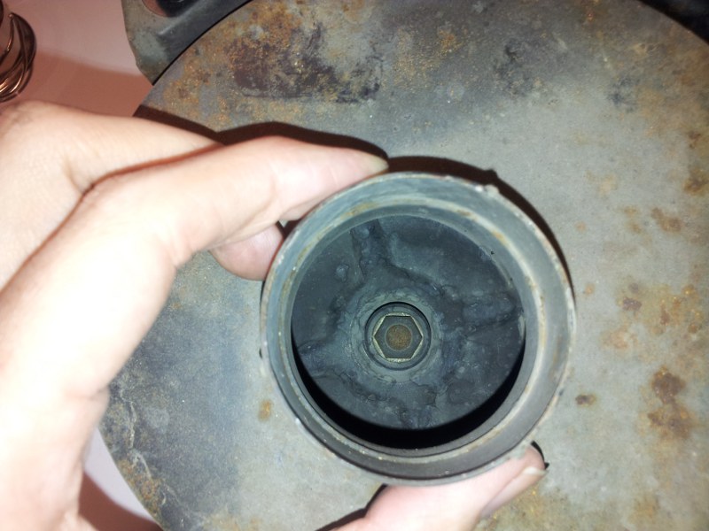

hum...
inspection de la turbine et oooh! du jeu dans l'axe!
bon, on va tenter de démonter ce bazard... c'est pas gagné!
Vis en pas inversé sur la turbine

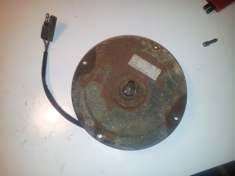

bon, 4 vis et voilà, on a le moteur, il y a toujours le jeu dans l'axe... la suite... bah faut ouvrir!
Vibrations ventilateur de refroidissement turbo Ventilateur5
pour ouvrir le moteur... pas d'autre choix que de séparer les plaques de métal qui sont collées et sans prise.
Allez hop c'est l'occasion de sortir la dremel Twisted Evil .
Je fais une prise pour mettre un tournevis solide.
Vibrations ventilateur de refroidissement turbo Ventilateur4
C'est très résistant, mais ça vient petit à petit!

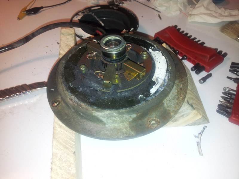

et voilà la bête! quelle saleté là dedans!
Vibrations ventilateur de refroidissement turbo Ventilateur6
C'est pas le tout, mais on est pas au bout! après démontage avec précaution des balais, on attaque la deuxième plaque, très dur à venir car collée avec l'aimant...

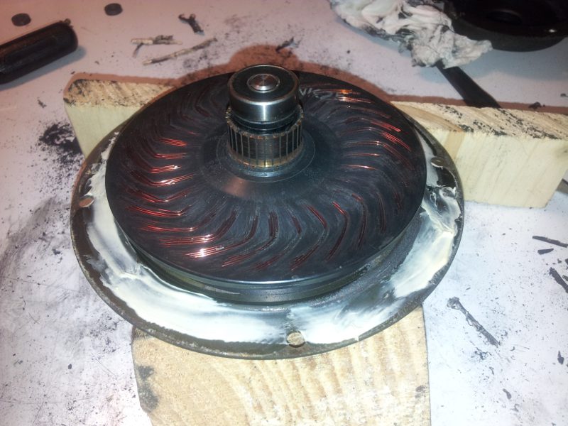

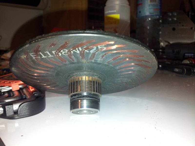

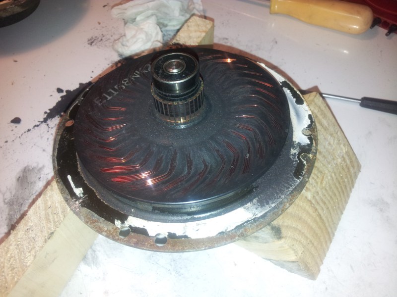

je vous présente le rotor
Vibrations ventilateur de refroidissement turbo Ventilateur8
Vibrations ventilateur de refroidissement turbo Ventilateur9

vérification des roulements, en bon état... mince pourquoi il y a du jeu alors.
Inspection du roulement et de sa cage et... bah le roulement est pas coincé alors forcément il bouge et même tourne on voit une légère trace d'usure...
Cogitation, recherche de solutions... pas d'idée...
ah tiens, voyons une bandelette de papier, ça coince!
aller un point de colle.
Vibrations ventilateur de refroidissement turbo Ventilateur11
on remonte comme c'était avec un peu de colle (sans doute pour éviter l'eau)
on fait attention de bien remettre les rondelles de cales de roulement telles qu'on les a démontées(non visibles sur la photo).
Vibrations ventilateur de refroidissement turbo Ventilateur12
