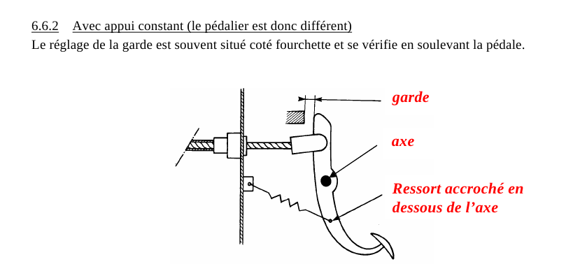

Tu confond tout. En fait c'est très simple et intuitif.
J'arrive pas à expliquer ça facilement. Il faudrait un schéma ... scratch
C'est le même système qu'un frein de vélo. Y'a un câble dans une gaine. Au fur et à mesure que le frein s'use, tu a de plus en plus de jeu dans la poignée de frein sur le guidon. Si tu ne fais rien, tôt ou tard tu n'a plus de frein. Il faut donc de temps en temps "resserrer les freins".
Pour l'embrayage c'est pareil. Plus il s'use et plus il faut compenser l'usure.
Le schéma de la garde ça doit être ça :
[img]Hauteur pédale embrayage Gardee10[/img]
Hauteur pédale embrayage Empty
MessageSujet: Re: Hauteur pédale embrayage   Hauteur pédale embrayage EmptyDim 21 Oct - 21:38
Ah... Non je ne confonds pas en tout cas pas dans mes pensées, peut être que le texte est moins clair Smile

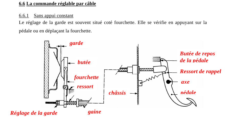

Merci, ta figure confirme mes pensées, le câble doit donc avoir 3-4mm de jeu, la garde. Le mécanisme n'est pas en effort, ce qui se traduit par une pédale qui ne remonte pas à fond, sauf en cas de ressort monté sur la pédale.
Lorsque le disque s'use, la garde diminue, et il faut l'ajuster pour assurer la liberté au mécanisme.
Je ne suis pas sur de la validité de la source, page 7 partie 6.6 : www.seneauto.com/docs/embrayage.pdf sauf que je n'ai pas de ressort sur la pédale...
edit: captures du pdf, je n'avais pas le pc sous la main :
Hauteur pédale embrayage Garde1
Hauteur pédale embrayage Garde2
je trouve ces figures explicites (mais sont-elles exactes?...)
sur ma RTA, il est indiqué que le mécanisme est à butée à appui constant, on est donc dans le cas 6.6.2.
La pédale ne remonte PAS en butée!
La pédale faisant levier, on doit pouvoir la relever à la main d'au moins 1cm, si ce n'est pas le cas, la garde est insuffisante!!...
et quand on y regarde bien, la hauteur de la pédale d'embrayage vient presque au même niveau que la pédale de frein (en tout cas sur ma GTD et ça à l'air semblable sur la TDX).
On y est, non ? lol!

Je pense que rien ne contredit ce que dit Yannick.
MessageSujet: Re: Hauteur pédale embrayage   Hauteur pédale embrayage EmptyLun 22 Oct - 20:41
si:
yannick david a écrit:
la garde,c'est l'endroit ou ton embrayage "prend" quand tu relache la pedale.
d'après ce que je comprend ce n'est pas ça la garde, mais un "jeu" entre la pédale et le mécanisme lorsque celui-ci n'est pas en effort. puis après on force sur le mécanisme pour arriver à décoller le disque.
Désolé Yannick de t'embrouiller!
Je cherche à faire les choses bien comme sur la RTA et je n'étais pas sûr de moi Smile
Je pense maintenant avoir mieux compris Smile
En tout cas, merci, tu as été le premier à répondre et on a essayé de débattre lol!
je vais régler à l'oeuil enfin au pied Smile
retendre un peu la GTD, détendre la TDX et voilà cereal_killer
Merci!

MessageSujet: Re: Hauteur pédale embrayage   Hauteur pédale embrayage EmptyMar 23 Oct - 18:59
En fait je penses que c'est plus compliqué que ça.
En fait, si tu as un embrayage en appui constant, il n'y a plus de réglage de garde car il n'y a plus de garde.
Par contre le réglage de la garde existe toujours. Il n'aura pour influence que la hauteur de la pédale.
C'est juste mon avis.
Mais honnêtement, je crois que c'est mon cerveau qui commence à patiner .... lol!
MessageSujet: Re: Hauteur pédale embrayage   Hauteur pédale embrayage EmptyMar 23 Oct - 19:09
Oui c'est ça ! Smile
Du coup la pédale ne doit pas être en butée :-) et ça s'appelle toujours la garde selon la rta. Smile
Bonne analyse, règles la garde de ton cerveau si ça patine ! :1010:
