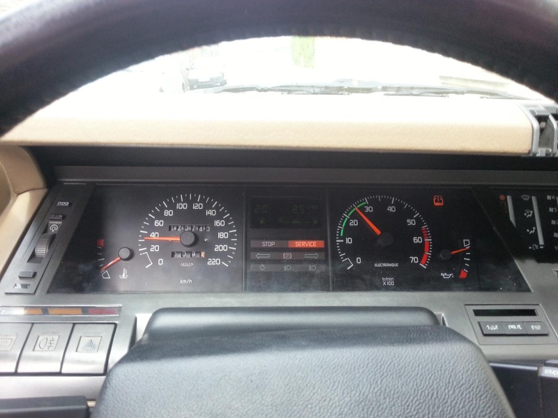

Merci,
Je vais surtout vérifier la prise rouge/noir pour ceci :

C'est bon, le compte tours remarche !
J'ai été autour de midi et à force de constater que le cablage était ok, j'ai tenté de remonter et faire une petite ballade.
Sur la route, toujours rien ! Je tape légèrement sur la vitre du compteur et l'aiguille commence à bouger !
Au final, l'aiguille touche le fond du compteur et donc ne peut bouger. C'est surement suite au transport dans le colis (choque ... etc).
Donc démontage de l'aiguille pour moins l'enfoncer :
