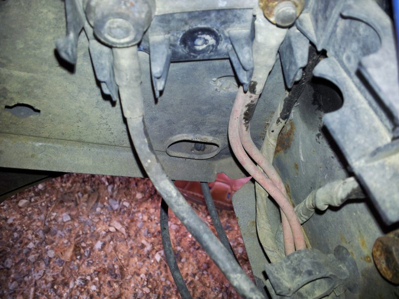

| Voici comment est le shunt chez moi : le fil noir est branché directement sur la batterie (via le démarreur peut être) un fil rouge part a l'habitacle et l'autre à l'alternateur (il me semble que c'est quelque chose comme ça). Penses bien au fil de masse de la batterie. si tu démarres avec des pinces, tu peux essayer de mettre ta masse ailleurs sur le chassis. | |
gohuetvero amateur
Nombre de messages : 302 Age : 38 Localisation : mayenne Vos autos : Renault safrane 2.0L 136cv Rxe, bientot safrane 2.5 20v Rxe Date d'inscription : 08/05/2012
| Sujet: Re: Renault 25 gtd refuse de démarrer Mer 9 Mai - 8:53 | |
| Le fil de masse est bien celui qui part du - a la carrosserie?
Sur ta photo, je vois pas très bien ou ça se situe, moi j' ai un merdier pas possible vers le phare ( voir photo dans le sujet présentation ).
De souvenir, mon + batterie va bien sur mon démarreur, la grosse cosse la plus retirer de celui ci, j' ai essayer de la bouger pour voir aussi et mon moins va vers la carrosserie. | |

| Ma photo est prise vraiment sous le phase vue de la batterie. Je vois sur ta photo que tu as un beau merdier electrique apparemment... je ne sais pas ce que c'est que les fils jaune et bleus directement sur les cosses.
Pour la masse regarde bien le cable qui part de la cosse batterie jusqu'à la caisse oui. essayes de démonter, gratter, resserrer sur la carrosserie.
l'autre masse principale relie le moteur à la carrosserie. elle est côté gauche de la boite de vitesse il me semble, mais plutot accessible de dessous. c'est une grosse tresse normalement, vu de dessous tu peux pas la rater.

| http://www.leboncoin.fr/equipement_auto/228800414.htm?ca=18_s
Le petit fil jaune est une masse? je crois que c' est celui ci qui est à l' air libre et dénudé...
J' attends ma femme, presser d' allez tester la caisse.
Ou bien celui ci qui est en dessous du scotch | |
