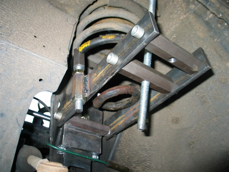

| Très bel outil, il me semble que Looping en a réalisé un également. | |

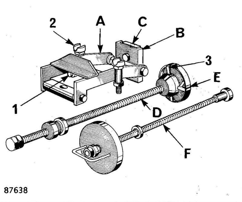

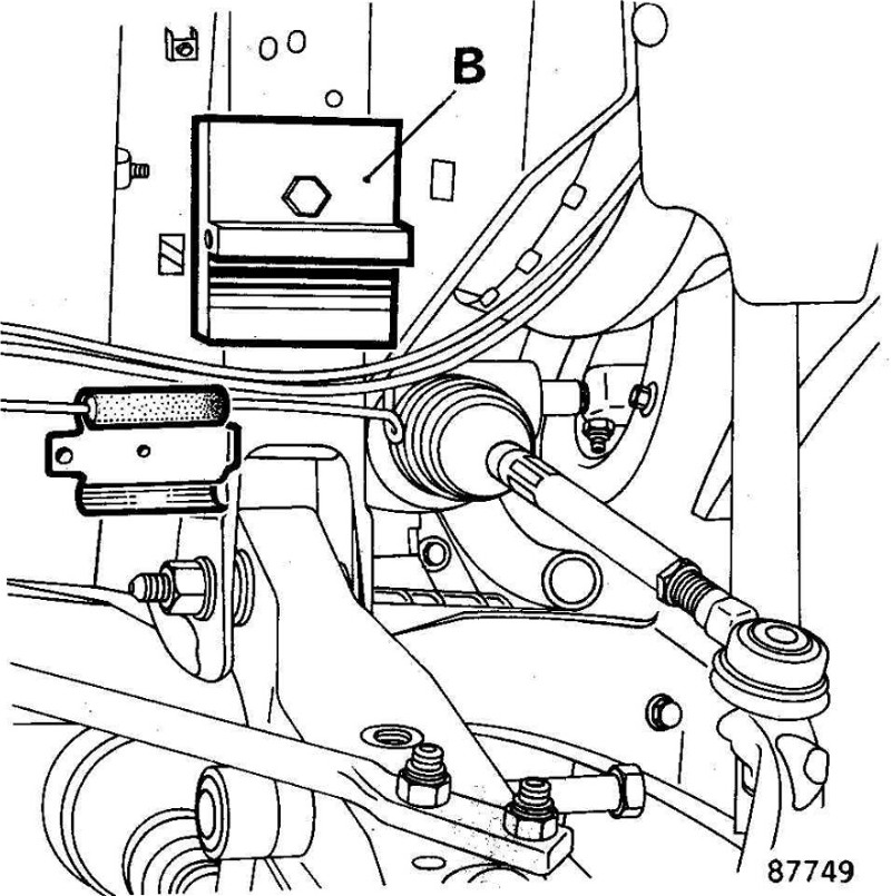

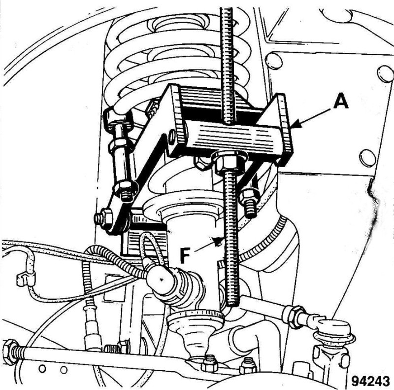

| Bonsoir à vous toutes et tous, J’observe que Vosgepat m’a cité dans l’un de ses messages. - Effectivement j’ai réalisé cet outillage pour plusieurs raisons : 1- ]b]IL Y A RISQUE DE DANGER de MORT[/b] que d’utiliser des compresseurs de ressorts de quelques origines qu’ils puissent être. 2-Je n’ai pas trouvé à le louer même chez KILOUTOUT qui à une époque aurait eu cet outillage en location. 3-Dans les lycées techniques automobile, ils possèdent certains outillages mais ne sont pas chauds à vous les prêter ne serait que pour prendre les cotes. Ci dessous mon outillage fini. Ci dessous compression du ressort en cours. Ci dessous vue de gauche amortisseur démonté. Ci dessous vue de droite amortisseur démonté. -Avant de le réaliser j'avais du faire les mêmes recherches, mais payer 800€ : c'était trop lourd pour moi, ce qui m'a conduit à le fabriquer. -Certaines fois sur le bon coin ou ebay cet outillage ou une copie est proposé à la vente : il faut bien que leur construction soit une véritable copie de celui de Renault. A+ Looping71600 | |
Nombre de messages : 1842 Age : 69 Localisation : PARAY LE MONIAL 71600 BOURGOGNE DU SUD Vos autos : R25 TDX, R25TD, R19 D, 405 SRTD,SAFRANE 2.2dt 2000 Date d'inscription : 07/02/2010
| Sujet: Re: Appareil démontage amortisseur Avant Jeu 22 Déc - 19:53 | |
| Bonsoir à vous toutes et tous, Ci dessous les pages des documentations Renault. A+ Looping71600 | |
