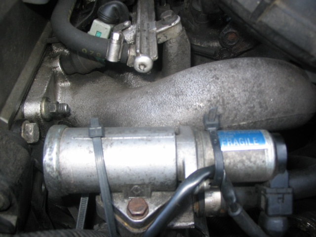

Il y a de grande chance que le pb si localise au niveau de ton electrovanne de ralenti,
Il s'agit d'un petit module qui tu verras sur la toff en dessous,
Vérifie qu'elle est bien branchée, sinon un petit coup de soufflette pourra aider...
[img]probleme r25 txi ne tient  pas le ralenti a froid Img_3210[/img]

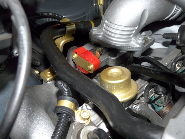

Voici le boitier papillon, avec la petite pièce rouge...
[img]probleme r25 txi ne tient  pas le ralenti a froid Img_3211[/img]

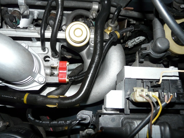

Bertrand a raison de souligner la petite durite d'air qui part de l'admission pour aller sur l'AEI ! Wink
Voici une photo pour la situer (surlignée en rouge) :
probleme r25 txi ne tient  pas le ralenti a froid 254
Il y a 4 ans lorsque j'ai fait remplacer le moteur par un bloc neuf, elle n'arrêtait pas de caler dès que j'appuyais sur la pédale d'embrayage et que je relâchais l'accélérateur (et ce, à l'arrêt ou en roulant). Confused
Je l'avais faite passer à la valise, aucun changement.
J'avais démonté l'actuateur pour le nettoyer, idem, le problème était toujours là.
Et puis je me suis penché sur cette durite, elle avait une toute petite fissure (presque invisible), ce qui fait que la pression de l'air était erronée.
De ce fait, l'AEI ne recevait pas la bonne valeur et le moteur calait à chaque fois que je m'arrêtais à un feux ou stop ou dès que je débrayais ! Mr. Green
Idem une fois le moteur démarré, si je ne relevais pas les tr/min, elle descendait à 400tr/min et calait aussitôt !

Yann, la durit est une très bonne piste en effet, toutefois je ne suis pas sûr qu'elle entraine un affichage de défault electrique... si?
Cela ressemble bcp à un papillon mal reglé comme sebetsand l'évoque à un moment...
Affaire à suivre...

Mon problème qui était pratiquement similaire a celui-ci a été réglé principalement en remplaçant cette durite.
Le passage à la valise n'y avait presque rien changé (mais ça ne fait pas de mal de tout vérifier / régler avec la XR25, surtout pour le CO et la détection des capteurs défaillants). Wink
Mais attention, il se peut aussi que sa 25 cumule 2 défauts simultanément !
En somme que le ralenti instable provienne de cette durite et qu'un capteur (de cliquetis par exemple) soit défaillant provoquant l'allumage du témoin de défaillance sur le compteur ! Smile
Pour le capteur du boitier de papillon, il se peut qu'il soit légèrement grippé, dans ce cas, on met du WD40 ou du "produit contact électrique" par en dessous (c'est ce que je ferai en premier lieu).
Puis pour le régler, il suffit de déserrer tout doucement les vis et de le faire bouger d'un demi-millimètre en avant ou en arrière et de voir l'influence sur le ralenti du moteur.

Attention, dans cette durit, il y a un limiteur de pression, ou de débit, et il se peut qu'il soit obstrué. Il suffit de passer un coup d'air comprimé pour ôter les saletés.
Nombre de messages : 5500
probleme r25 txi ne tient  pas le ralenti a froid Empty
MessageSujet: Re: probleme r25 txi ne tient pas le ralenti a froid   probleme r25 txi ne tient  pas le ralenti a froid EmptySam 25 Déc - 16:35
Alors justement, lorsqu'en mars 2006 j'ai emmené la voiture dans une concession pour la faire passer à la valise et remplacer cette durite, j'ai précisé au gars qu'il devait y avoir un limiteur de pression à l'intérieur (on m'avait averti sur le forum de bien faire attention à cet élément). Smile
Et au final lorsqu'on la démonté, il n'y avait rien dedans (c'était pourtant celle d'origine) et dans la nouvelle, rien non plus ! Shocked
Voir le profil de l'utilisateur https://www.instagram.com/yannkopf/
Nombre de messages : 4100
MessageSujet: Re: probleme r25 txi ne tient pas le ralenti a froid   probleme r25 txi ne tient  pas le ralenti a froid EmptySam 25 Déc - 16:51
Effectivement, on ne le voit pas, mais quand tu appuyes dessus, côté admission, on sent qu'il y a une dureté. Je précise pour la mienne.
C'est pour cela que j'ai mis du scotch aux extrémités pour ne plus avoir les craquelures.

slt, en fait le reglage du papillon est censé se faire à la valise... je dis bien censé car certains très calés arrivent à faire le reglage sans cette dite valise!
Aurions-nous un membre disposant d'une valise sur la région du Havre???
Bon courage et bonne soirée!
MessageSujet: Re: probleme r25 txi ne tient pas le ralenti a froid   probleme r25 txi ne tient  pas le ralenti a froid EmptyMar 28 Déc - 17:43
Pour le réglage du capteur du boitier papillon, si on veut évier la casse "valise", il suffit simplement de s'équiper d'un ohmmètre. Wink
En pied levé, on doit trouvé 2.63 K-ohms entre le fils rouge et le jaune de la prise du capteur.
Il se peut aussi qu'avec le temps il soit encrassé, voir légèrement grippé.
Dans ce cas, ne pas hésiter à le "noyer" avec un peu de WD40 en opérant un petit trou sur le dessus.
Une fois cette opération effectuée, ne pas oublier de le reboucher avec un petit bout de scotch. Smile

Petite précision pour Sebetsand :
Il n'y a rien à démonter.
Le capteur du boitier papillon que l'on évoque, c'est le petit boitier rouge que l'on aperçoit sur ces 2 photos Wink
probleme r25 txi ne tient  pas le ralenti a froid 01710
probleme r25 txi ne tient  pas le ralenti a froid 01610
Pour effectuer le réglage, tu débranches la prise du capteur et en connectant ton testeur sur les fils rouge et jaune, tu observes les valeurs qu'il t'affiche.
Pour régler le capteur, il suffit de desserrer très légèrement les 2 vis qui le maintiennent (on les voit bien sur la première photo) et tu le fais bouger un tout petit peu sur lui même soit vers la gauche, soit vers la droite.
Ça se joue au quart de millimètre. Smile
Avec un peu de patience, tu y arriveras, ce n'est pas long du tout ! Very Happy
