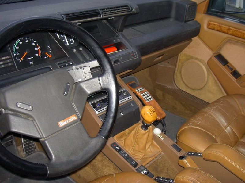

| J'en ai monté un sur la TXI il y a 1 bientôt 1 an. Ce modèle date du milieu des années 90, il n'a donc jamais équipé de R25. Mais les modèles antérieurs ont été montés sur certaines de nos chères Renault. Je ne l'ai pas installé sur le côté de la console (comme sur la photo plus haut ou encore sur bon nombre de R25 ministérielles) afin d'éviter de percer des trous. Je l'ai placé entre les 2 sièges sur l'accoudoir. La fixation se fait par en dessous et est donc invisible. De plus si je le retire, on ne verra rien. Le kit à installer : - support du combiné - prise pour connecter le combiné - haut-parleur (pour le kit main-libre) - le microphone - l'antenne - le boitier central qui gère l'ensemble - tous les câbles Emplacement que j'ai choisi pour le HP : Emplacement du microphone (à gauche de l'écran de radar de recul) : Et l'interrupteur que j'ai installé pour couper le "+ permanent" qui alimente le téléphone : Dans le noir, le combiné est rétro-éclairé : Le boitier dans le coffre (j'ai réalisé un boitier en moquette noir pour le dissimuler et le protéger) : Voili voilou ! | |

| Magnifique ! Je sais pas trop si je ferais comme toi ou a gauche de l'autoradio par contre, les 2 sont biens J'ai quelques questions : -tu l'as acheté ou ? -c'est cher ? -ca marche bien ? -comment tu fais avec la carte sim / l'abonnement ? En tout cas c'est propre et ca s'integre bien | |

| De souvenir, je l'ai payé dans les 80 euros sur ebay ! Mais il était complet et avec une antenne neuve. Il marche parfaitement et capte partout, même en pleine campagne là où les téléphones portables ne captent pas. Il fonctionne avec Orange et SFR, pas avec Bouygues. Pour pouvoir s'en servire, ce n'est pas compliqué ! Tu prends la carte SIM de ton téléphone et tu l'as mets dans le lecteur qui est logé dans le boitier principal (je l'ai placé dans le coffre sous la moquette noire). Mais pour que la carte SIM puisse être lue, il faut la placer dans une "carte adaptatrice", logiquement tu en as eu une lors de l'achat de ton tel. Après plus qu'à mettre la carte dedans, prendre le combiné et entrer le code pin !!! On voit bien l'adaptateur que j'évoque (la en l'occurence, c'est une de chez SFR) : | |

| Heureux d'avoir pu t'aider ! Saches que ce n'est pas bien compliqué à installer et tu n'es pas obligé de mettre le kit "main-libre" (haut-parleur et microphone). Voici une photo du faisceau que j'ai installé (il y a juste une erreure, il faut remplacer "+ après contact" par "+ éclairage".) La partie droite du faisceau, c'est celle d'origine livrée avec le téléphone (j'ai juste ajouté des cosses). La partie de gauche, c'est un faisceau que j'ai fabriqué moi même afin de relier le système de coupure du son de la synthèse vocale avec celle du téléphone, avec des Diode anti-retour pour ne pas avoir de retour de masse. Mais tu n'as pas besoin de tout ceci, moi j'ai ajouté quelques options supplémentaires comme un interrupteur pour couper le son rapidement, de ce fait, il fallait que je fasse une sorte de "multiprise" de masse pour la coupure du son. En somme, l'antenne ainsi qu'une grosse prise sont branchées sur le boitier central dans le coffre, d'où part tous les fils. Et dans l'habitacle, on a la prise pour brancher le combiné, la masse, le "+ éclairage" et le "+ permanent". Déjà avec ça, on peut se servir du téléphone. Après on peut relier la coupure du son sur l'autoradio afin de désactiver les HP lorsqu'un appel est reçu ou émis (en résumé, le téléphone (tout comme la synthèse vocale de la R25) envoit une masse dès qu'il est en ligne. La plupart des autoradios attendent bel et bien une masse pour se mettre en "sourdine". Mais il peut arriver que certains autoradios attendent à la place un "+", mais c'est très rare, à vérifier dans la notice du poste au cas où. Sur mes différentes générations de poste de marque "Alpine", il y a ceci qui s'inscrit lorsque le son est coupé : Après, tu peux affiner ton installation en ajoutant le micro et le HP, mais là, il faut leur trouver une place adéquate qui ne choque pas et s'intègre parfaitement dans l'habitacle (histoire que ça ne fasse pas "option ajouté à l'arrache"). Pour les branchements, rien de plus simple, une prise pour le micro, idem pour le HP. En ce qui concerne les Motorola 2200, j'ai beau chercher sur internet, je n'ai pas trouvé une notice qui indique que le lecteur de carte est sur le combiné. Le miens, c'est un Motorola 2700. A noter aussi qu'il existe 2 modèles pour chaque type de téléphone ! En somme, il y a les versions avec le combiné intégré au boitier électronique et ceux avec les 2 éléments séparés (comme celui monté sur la mienne). Une photo d'un modèle avec tout intégré (antenne comprise) : Et un modèle prévu pour une voiture (tout séparé) : Cette photo n'est pas terrible car on pourrait penser que le combiné est aussi intégré au boitier électronique, mais je l'avais mis à côté avec son support pour que ça rentre sur la photo. | |

| Pour ma part, j'ai eu avec le téléphone une antenne plate qui pouvait se coller sur les plastiques intérieurs ou encore comme je l'ai fait sur la vitre arrière. Voici une photo de sa position dans ma TXI : Le câble passe dans l'habitacle et l'antenne est bien au chaud à l'intérieur de la voiture. Donc rien à percer. | |
