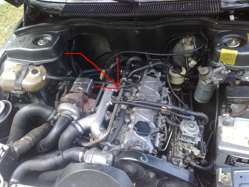

D'acc donc demain je démonte se tuyau
mais ou se trouve t'il dans le moteur dune Turbo D ? =X
Car mon frere y a regardé mais moi je n'y connais rien du tout =X et je ne vois pas mon frere avant bien lontemps =X
Nombre de messages : 7696
Age : 49
[TUTO] Démontage du tableau de bord R25 TD  Empty
MessageSujet: Re: [TUTO] Démontage du tableau de bord R25 TD    [TUTO] Démontage du tableau de bord R25 TD  EmptyMar 28 Sep - 17:01
il est la
MessageSujet: Re: [TUTO] Démontage du tableau de bord R25 TD    [TUTO] Démontage du tableau de bord R25 TD  EmptyMar 28 Sep - 18:50
taz40 a écrit:
il est la
[TUTO] Démontage du tableau de bord R25 TD  Vue_mo12
D'accord c'est bien se que mon frere m'avait montré !
