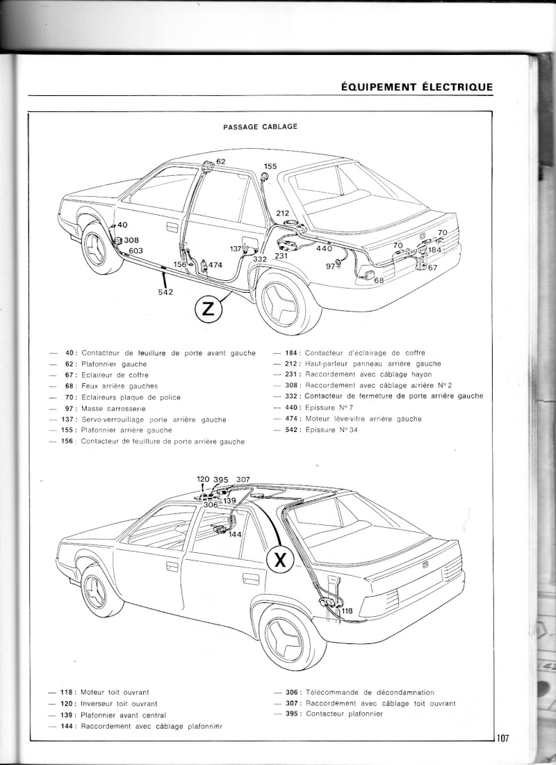

bonsoir tous le monde j'ai un espèce de crémaillère motorisé visé sur la tôle la ou qu'il y a le cric et je sais pas a quoi sa sert car j'ai jamais vue sa sur mes autres r25
voici les photos :
avatar
Nombre de messages : 7694
Age : 49
MessageSujet: Re: truc bizarre dans le compartiment cric   Sam 4 Sep - 23:27
tu as le toit ouvrant electrique

oui mais le moteur de toit ouvrant il est pas la non?

je confirme moteur et vis sans fin du toit ouvrant électrique d'ailleurs de temps en temps je sort le bout du tube (blanc) que je releve sans trop forcer et je pulverise de la graisse en bombe ensuite je fait fonctionner mon toit ouvrant pour que la graisse circule jusqu'au engrenage du moteur
