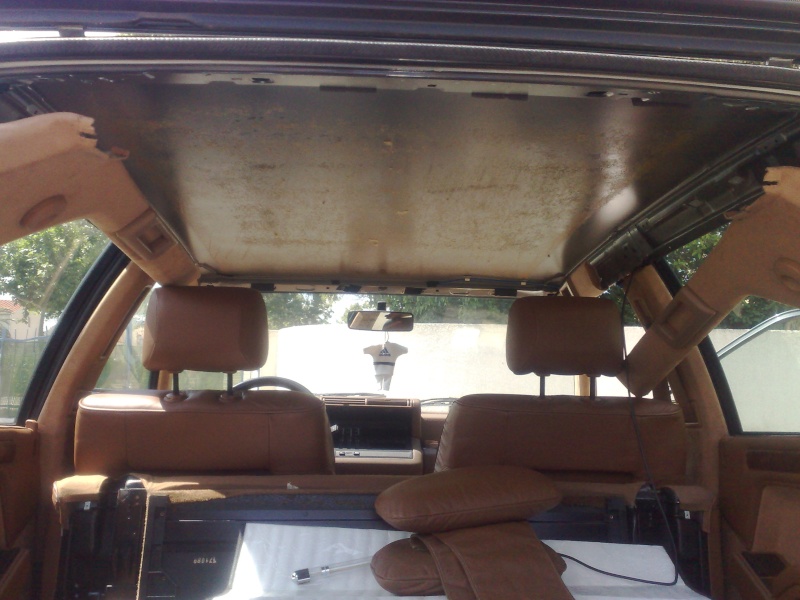

Démontage du ciel de toi :
Ciel étoilé 01062010

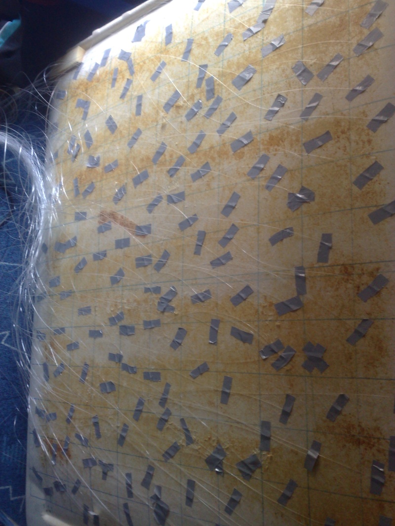

Quadrillage pour répartir chaque fibre optique de manière homogène
Ciel étoilé 01062012

Maintenant il faut ajuster les fibres et couper l'excédent car les fibres font toutes 2mètres et celles a 30cm du boitier sont beaucoup trop longue
Ciel étoilé 02062010
Ensuite je fixe chaque fibre avec du scotch pour les empêcher de bouger et de sortir de leur trou au moment du remontage car chaques fibres se trouve vraiment a fleur du toit a tel point qu'on ne les sent pas quand on passe les doigts dessus
Ciel étoilé 02062011
Ciel étoilé 02062012

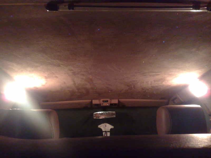

Voila le résultat final qui rend plus ou moins bien sur la photos (en réalité il y a beaucoup plus de point de lumière)
Et sa rend vraiment super bien :
Ciel étoilé 28072010
Ciel étoilé 28072011

Voila j'ai tenter de faire d'autres photos c'est pas extraordinaire mais ça donne une idée
Ciel étoilé 23072010
Ciel étoilé 23072012
Ciel étoilé 23072011
Sur la photos on dirais que les points de lumières ne sont pas répartis en réalité il y en a partout
