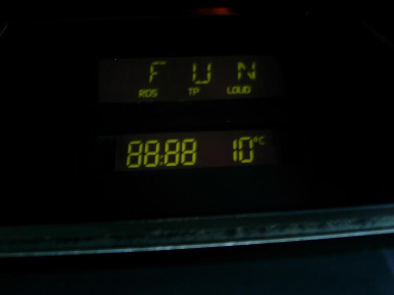

| merci pour ta reponse ca peut peut-etre marcher le probleme vient du fait que l,information ne passe pas entre le poste et l,affichage de la 25 mais je continue a chercher ca enerve ma femme parce que comme j,ai demonter mon tableau de bord ma 25 est imobilisee et evidement j,ai etaler tous le matos dans le garage et le reste de la maison | |
Quetzal Expert
Nombre de messages : 3723 Age : 43 Localisation : Grenoble bientôt Bordeaux Vos autos : Renault 25 V6 injection d'Avril 1984 Date d'inscription : 16/01/2006
| Sujet: Re: chaine hifi de safrane dans r 25 bacarra Jeu 23 Fév - 14:57 | |
| oui l'afficheur de la phase 2 et de la saf sont différents! Si on pouvait savoir comment ça fonctionne électriquement, y a des chances que l'on trouve! Mais vaut mieux que tu remonte ton tableau de bord!!! | |

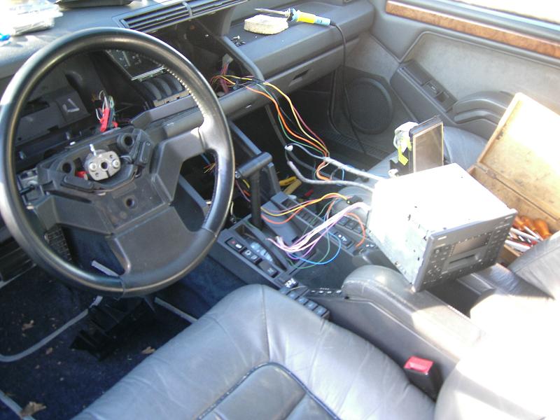

| Sujet: Re: chaine hifi de safrane dans r 25 bacarra Ven 22 Fév - 0:40 | |
| Ca y est!!!!! Comme quoi quand on veut on peut Voici les tofs (un beau merdier lol): et 2 petites vidéos des essais en prime: http://tjjq.free.fr/chainesaf/DSCI3480.ASF http://tjjq.free.fr/chainesaf/DSCI3483.ASF Cablage Afficheur de safrane: 2 Fils noirs -> Masses (dont une pour la sonde) Fil rouge/gris -> Plus permanent (pour l'horloge) Fil jaune -> Plus après contact Fil Orange -> Plus variable (piloté par rhéostat d'éclairage tableau de bord) Fil Vert -> Info sonde température Fil Bleu/gris -> ? (voir questions) Cablage Alim Chaine: Fil Noir -> Masse Fil rouge/gris -> Plus permanent Fil jaune -> Plus après contact Fil Orange -> Plus variable (piloté par rhéostat d'éclairage tableau de bord) Petites questions pour Adrichou (ou quiconque ayant réussi le montage): Au niveau de l'afficheur de saf, je n'ai pas réussi à déterminer le role du fil bleu/gris hormis qu'en le mettant à la masse l'éclairage de l'afficheur devient un chouilla plus lumineux (aussi bien en mode jour que nuit). Je l'ai laissé comme ça car sinon l'afficheur était moins lumineux que le reste du tableau de bord. Au niveau de la chaine c'est la galère, je n'ai pas réussi à faire fonctionner le "mute" de la synthèse de la parole: _ le fil venant de ma voiture se met à 0 Volts quand l'ordi cause _ L'un des 3 fils (à quoi servent les 2 autres au fait?) en bout de prise iso (je ne sais plus lequel) baisse fortement (sans "muter") le son uniquement après avoir eu une mise à 0 volts puis retour à la normale. Du coup, quand l'ordi cause (0v sur le fil) la chaine reste "à fond" puis quand l'ordi à fini (rien sur le fil), elle baisse . J'ai préféré ne pas le laisser branché! Voilà, à part ça c'est au poil mais si l'on pouvait m'éclairer sur ces points ce serait trop cool! | |
tjjq44 débutant
Nombre de messages : 66 Age : 43 Localisation : Clisson Vos autos : R25 Baccara V6i BVA '91, R21 TurboD '88 Date d'inscription : 20/05/2007
| Sujet: Re: chaine hifi de safrane dans r 25 bacarra Dim 24 Fév - 12:22 | |
| J'ai trouvé!!! En fait sur le connecteur iso d'alim il y avait 7 fils au lieu des 8 escomptés, j'ai rajouté le 8ème et là, oh miracle, en le mettant à la masse la chaine se coupe et l'écran affiche "SPEECH" . Reste à savoir pourquoi ce fil n'existait pas car j'ai coupé ces connecteurs iso directement sur la safrane ou j'ai prélevé la chaine et celle-ci était équipée de la synthèse vocale (du moins il y avait les 3 boutons). Schéma vite fait (vu de derrière l'autoradio posé sur la tranche bouton on en haut): + APC O O Masse Remote O O Veilleuses Mute O O + Permanent ? O O ? | |
