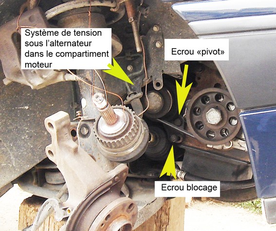

Bonjour
oui c'est la courroie d'accessoire qu'il faut retendre j'ai eu le même pb et j'ai chercher un long moment avant de trouver d'ou venait ce couinnement
je te mets 2 tofs
http://z1.zod.fr/z/tendeur-poulie-accessoire-qJR.jpg
http://z1.zod.fr/z/tendeur-courroie-safrane-25-l-oJR.jpg

Lorsque ça couine, tu dois avoir le compte tour "à zéro" parce qu'il est branché sur l'alternateur. Si c'est le cas, c'est ta courroie d'accessoire qui patine. C'est un peu "délicat" retendre : il y a un système de poulie relais qu'il faut d'abord régler puis vient le tour de la courroie de l'alternateur.
Il te faudra déposer la roue avant droite et l'habillage du passage de roue.
Voies ces images qui pourront t'aider.
bruit couinement demarrage a froid Dsc01110
bruit couinement demarrage a froid Galet_10

J'avais pas vu les photos de "bibidouille" !!! Elles sont plus "propres" que les miennes !!! ... faut dire que mon moteur est un vrai "crado" ... fuite d'huile à tous les étages !!

Mike a écrit:
juste pour info:
la poulie de ton alternateur tourne-t'elle librement sans la courroie ?????
car il est possible que les roulements de l'alternateur se grippent. donc difficile a lancer = patinage de la courroie.
il est possible egalement que tu ai un glaçage des rainures des poulies
soit les passer à la toile emeri, soit y mettre de la magnésie ou de la resine (perso je prefere la magnesie)
Mike
la poulie tourne bien librement, j'ai essayé avec 2 alternateur different et meme punition.. j'ai fait tester les alternateur et ils sont ok..
petite question, sur la voiture je me suis aperçu que la batterie est trop petite, 65a alors que d'origine s'est 95 il me semble et l'alternateur est un 60a alors que sa devrais etre un 80 a priori... est ce que d'après vous sa peux avoir une influence, je précise que la voiture a toujours demarrer sans problème.
maintenant dernières evolutions de la maladie, la voiture decharge la batterie en roulant sans que le voyant de batterie s'allume et l'aiguille du compte tour ne décolle plus...
la voiture a refusé de démarrer après un grand trajet et une pause pour faire des amplètes (plus de jus au démarreur), la batterie à été changer, elle a redemarrer sans soucis mais s'est arreter 20 bornes après...
je vais donc changer cette poulie relais quand meme dans un 1er temps
merci.
r11tnoire

BoN j'ai démonter et fait contrôler l'alternateur se matin dans une boite que je connais qui a pour activitee principale de refaire des alternateur et demarreur ou d'en vendre des neufs... Verdict, malheureusement il est ok comme je le pensais...
S'est bien un 60 amp et pour eux même si il est préconiser un 80 ou 110 sa ne peux en aucun cas être la source de mes soucis tout comme la batterie plus petite...
Sa sent encore la couille dans les supers faisceau Renault de cette époque.

bruit couinement demarrage a froid Icon_dwarf Bonjour à tous, pour amener un peu d'eau au moulin on peut essayer de diagnostiquer si une courroie couine en mettant un peu de pschitt W40 sur courroie incriminée, normalement si c'est elle le couinement doit cesser immédiatement. Après il y a aussi effectivement la poulie libre qui peu couiner et là c'est le changement, car c'est le roulement qui est un peu usé et même en le graissant à fond ca ne "répare" que pendant un petit moment.
Cordialement

fait depuis belle lurette...
effectivement sa arrete de couiner mais sa arrete pas de patiner bruit couinement demarrage a froid Icon_geek
