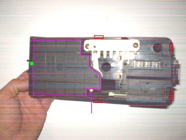

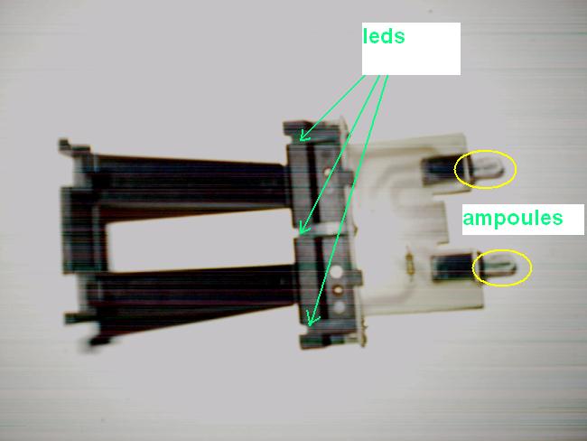

Voila les photos:(désolé pour la qualité)
Flèche violette: 1ere vis à enlever puis sortir le cache entouré en violet,
le point vert, c'est une 2eme vis (à enlever) que tu verra quand le cache noir sera enlevé, ensuite les 2 parties sont clipsées là où j'ai mis des rectangles rouges.
Il y a donc bien 3 leds et 2 petites ampoules!

Au fait, j'ai oublié, sur les versions clim, il y a une petite pièce en plastique(sur laquelle est branchée le tube en alu qui sert à ventiler la sonde de temp. intérieure) tenu par 2 vis à enlever avant de d'ouvrir le boitier.

Donc au final, obligé de tomber la planche de bord avec le compteur / affichage de la chaine pour y accéder. Wink

MessageSujet: Re: Éclairage commande de chauffage et ventilation   Dim 19 Avr - 4:12
Ce sont les mêmes(1,2W), elles s'emboitent dans le support qui est lui soudé.

Bruno97480 a écrit:
Pas besoin de démonter le bloc de commande du chauffage!!!
une fois la partie "tableau de bord et afficheur de chaine" sortie, on peut directement enlever la pièce (photo) en appuyant vers le bas du bloc de commande pour la déclipser, le plastique entre les molettes se soulève et ensuite en tirant vers le haut, le reste suit! Wink
