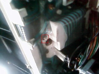

J'ai passé toute mon après midi avec mon tableau de bord et je suis pas prêt de recommencer : quel bordel!! lol
Bon pour l'aiguille du turbo c'est normal qu'elle ne marche pas vu que la durite (que j'ai retrouvé dans un recoin derrière le tableau de bord) n'est psa connectée!!
Voici les photos :
Vu que le téton est cassé, mon indication de pression de turbo je peux lui dire adieu!! Mad

MessageSujet: Re: démontage tableau de bord   Ven 14 Nov - 15:54
La seule solution serait de changer de tableau de bord mais j'ai pas envie de me prendre la tête avec ca alors ca restera comme ca pis c'est tout!! Mr. Green
Concernant ma pression d'huile, je me suis donc penché du côté de la sonde qui (corrigez moi si je me trompe) se trouve normalement au dessus du filtre a huile.
Jusque la rien de grave, par contre quand j'ai mis mon nez sous le capot j'ai pas trouvé la moindre sonde et j'ai trouvé ceci juste a côté du filtre a huile....
Des avis? Mr. Green
