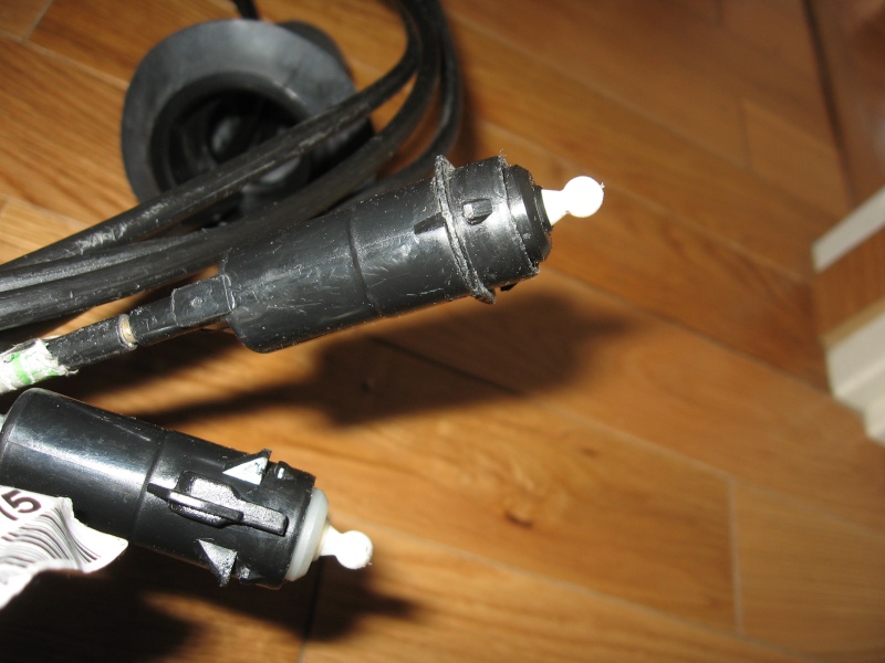

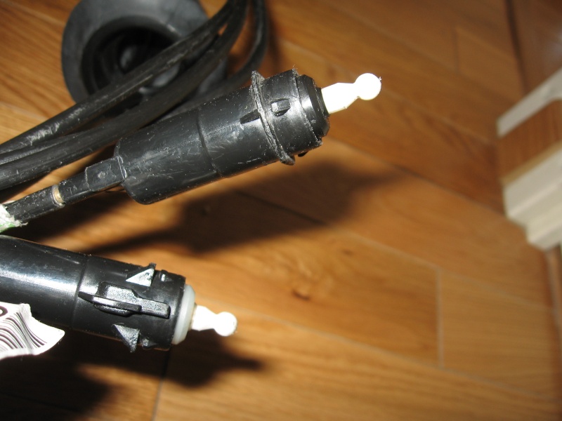

Voilà qui est fait, j'y vais mardi pour l'échange, en espérant qu'ils ne me fassent pas de problèmes.
Photo position haute:
Photo position basse:
Le tout bien rangé et nettoyé:
Vidéo qui donne une idée du problème (les pitons ne sortent presque plus d'un bout à l'autre de la commande), à la fin j'ai tiré dessus pour montrer que normalement ça sort de 2 bons centimètres:

J'y penserai pour la prochaine panne. Ce qu'il y a c'est que je voudrais concerver la commande telle qu'elle est, donc avec un variateur qui tournerais de droite à gauche et non de haut en bas comme pour la plus part des versions électriques... A voir, si tu fais ça je regarderai de prêt! thumright
