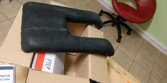

Lorsque j'ai voulu recoller le tissus d'origine la colle néoprene a impreigné le tissus et j'ai totalement raté mon coup....
Du coup je me suis dit que j'allais faire autrement alors j'ai pris un vieu gin noir au fond d'un placard et j'ai découpé.
Voila la résultat
Réfection accoudoir central R25 - Page 2 IMG-20190330-195347
Réfection accoudoir central R25 - Page 2 IMG-20190330-200100
Je me suis contenté de coller les bords a la super glue
Je suis pas trop mécontant de moi c'est bien tendu mème si c'est pas digne d'une restauration pro. Ca lui donne un peu de caractère et sa se marie bien avec l'intérieur gris.
Merci pour le tuto en tout cas
