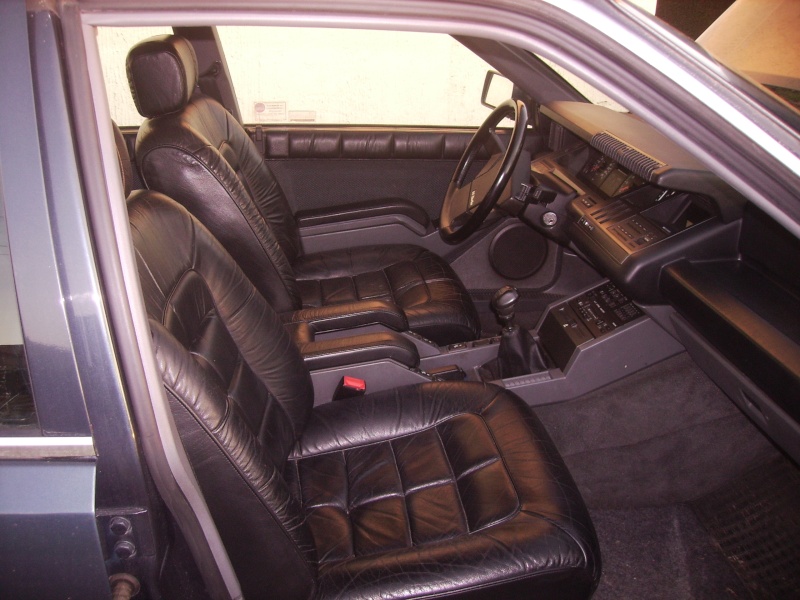

Il ne devrait pas y avoir trop de soucis pour trouver cette panne, en attendant voici une photo [img]http://www.r25-safrane.net/la-mecanique-f3/R25 V6 injection, 160cv, 2.8l ne demarre pas Img_0310[/img]

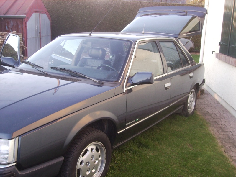

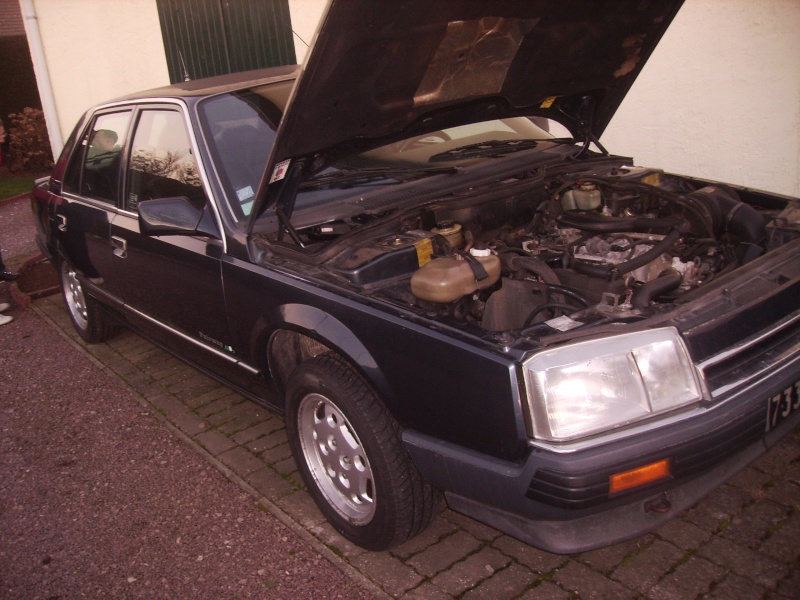

Encore des ptites photos au passage ... Mr. Green [img]http://www.r25-safrane.net/la-mecanique-f3/R25 V6 injection, 160cv, 2.8l ne demarre pas Img_0319[/img][img]http://www.r25-safrane.net/la-mecanique-f3/R25 V6 injection, 160cv, 2.8l ne demarre pas Img_0320[/img]

punaise elle et clean en esperant que tu trouve la panne pour pouvoir rouler avec Wink
