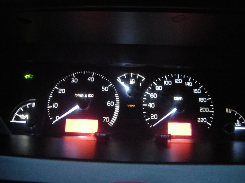

| super reportage! je me lance prochainement dans l'instalation de led dans ma safrane compteurs de vitesse compte tours, jauge a essence, jauge de pression d'huile, jauge de température d'eau blancs. lumières de plafonnier et lumières dans les hauts parleurs de contreportes en leds blanches aussi par contre le reste de l'éclairage restera d'origine | |

| Salut, tout le monde. L'éclairage d'origine perso je ne le trouve pas top... Un aperçu de se que j'ai fais : Si ça peut vous donner, une idée ou une inspiration... (le reste est dans ma présentation) Je vous conseille très fortement les leds. Rien a voir avec l'éclairage d'origine... _________________ ********************#Nathgyver67**************** ----------------------Modérateur du forum---------------------- | |

| est-ce que les LED's fonctionnent avec le variateur d'intensité ? J'avais cru comprendre que non (c'est le cas pour les installations domestiques) | |
Nombre de messages : 23196 Age : 36 Localisation : Alsace Vos autos : Vel Satis 3.5L Initiale BVA PH2 + R25 GTX ABS + Safrane 2.0i RT KIT Bi-Turbo + Porsche Boxster S 3.2L / Ex Ford Probe 16v + Ex BMW 323Ci E46 Pack M/// + 2 Ex R25 GTX + Ex R25 V6 Turbo Baccara + Ex Safrane 3.0l V6 BVA Pack Cuir + 2 Ex Safrane 2.5l BVA Initiale + Ex Safrane 3.0l V6 BVA Pack Cuir Initialisé + Ex Safrane 2.5Dt Alizé + Ex VelSatis 3.5L V6 Privilège Date d'inscription : 01/09/2008
| Sujet: Re: [TUTO] [REPORTAGES PHOTOS] Remplacement ampoules tableau de bord Ven 22 Jan - 9:46 | |
| - lesprad a écrit:
- est-ce que les LED's fonctionnent avec le variateur d'intensité ? J'avais cru comprendre que non (c'est le cas pour les installations domestiques)
Non elle ne fonctionne pas avec le variateur _________________ ********************#Nathgyver67**************** ----------------------Modérateur du forum---------------------- | |
