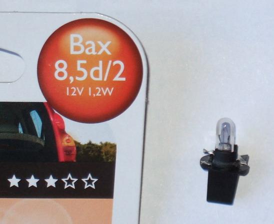

| ou est ce que je peux acheter des ampoules a part renault ? quels types d'ampoules faut il demander ???
et est ce que si je prends des ampoules d'autres couleurs que le orange d'origine c'est faisable ?
est ce que l'ampoule du compteur kilometrique est la meme que celle du temoins des amortisseurs et que celle du warning ?? quels types d'ampoules ?

| Salut , je n'ai plus d'affichage des km ,je pense que l'ampoule est hs mais est que quelqu'un peu me dire avant que je démonte tout quelle ampoule il me faut . C'est pour une Safrane 2.2dt merci | |

| des ampoules "grain de blé" de 3,2W, il y en a 12 en tout, et je te conseille de les remplacer toutes pour ne plus y revenir avant longtemps, et surtout ne les touches pas avec les doigts en les emboitant dans les supports, utilise des gants plastiques ou un mouchoir, le gras des doigts sur le verre reduit la longévité de l'ampoule
